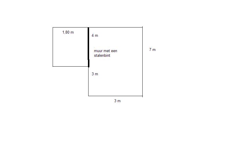

REPLAY Geplaatst: 4 juli 2006 Auteur Geplaatst: 4 juli 2006 Hallo weer, Vandaag zijn er een paar aannemers (voor offertes) langsgeweest, maar ik ben een beetje wanhopig geworden!!! ze hebben me allemaal afgeraden om funderingen te maken, maar ik zit met het probleem dat ik er bij een bepaalde gedeelte eigenlijk niks anders kan dan een fundering maken, omdat hier een stalenbint onder de muur loopt ( circa 4 meter). Ze hebben me geadviseerd om de muur af te breken. Maar dat zie niet echt zitten. Kan iemand nog een tip of advies geven? ik voeg een tekening van de situatie (heb eventjes snel met Paint gemaakt).
