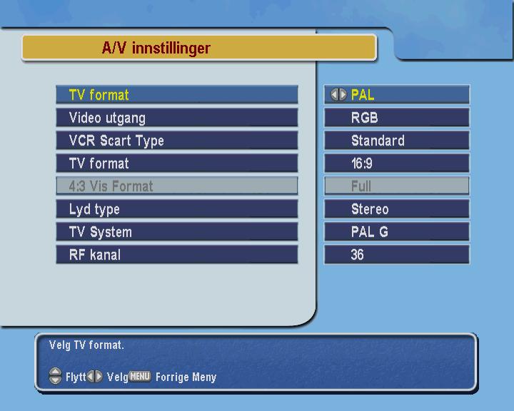

Gisteren en vandaag geen automatische overschakeling op ned 1, 2 en 3 naar 16/9 per ongeluk op een knopje gedrukt of...kan het iets met jags epg te doen hebben(voor een paar dagen geleden erin gezet)of kan er wat anders verkeers staan??

kijk even bij av instellingen of daar alles goed staat

De meeste tv's hebben de optie om m.b.t. het beeldformaat, op automatisch te staan d.w.z. dat de tv wanneer hij een 16:9 signaal krijgt hij automatisch op dat formaat gaat staan.
Ik denk eerder dat je het in die richting moet gaan zoeken.
Tenminste, als je je tv via een 21 pins scart hebt aangesloten.
De instellingen zoals jij ze hebt, heb ik hier ook en dat werkte goed met mijn vorige tv (philips 8504 crt)
Ik heb mijn nieuwe tv aangesloten via YUV, het geheel blijft hier nu constant op breed staan, met dezelfde instellingen verder.
