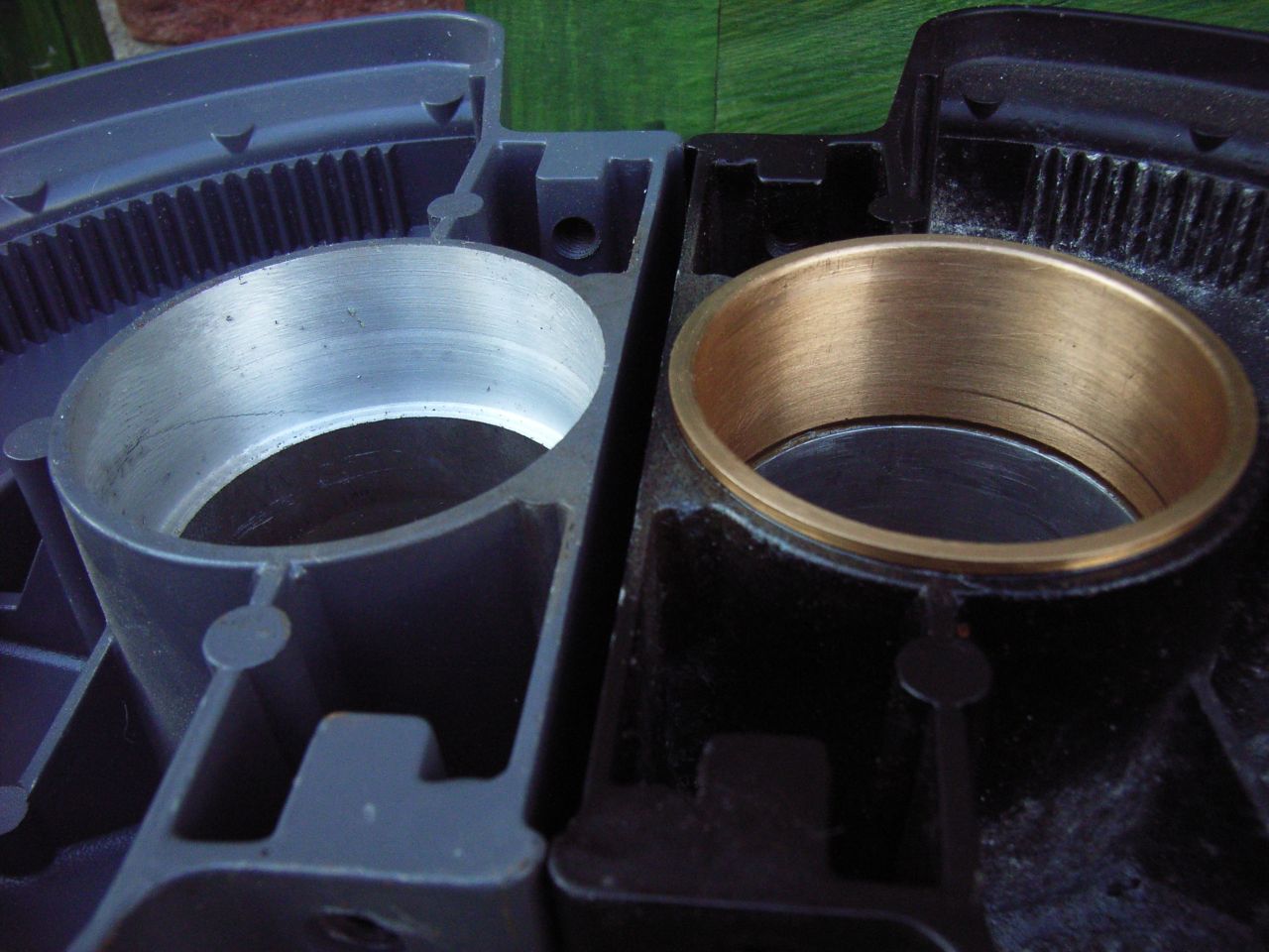

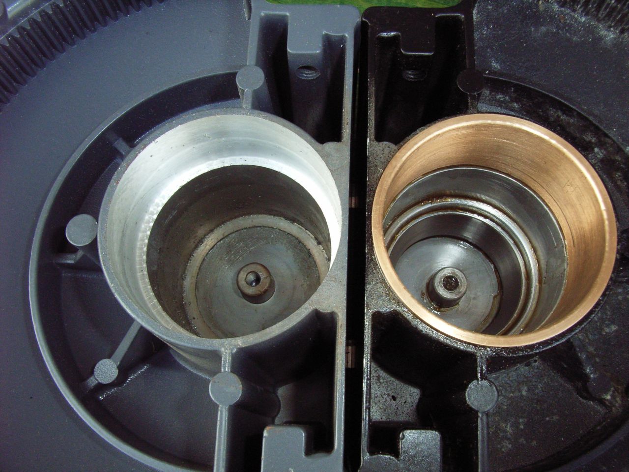

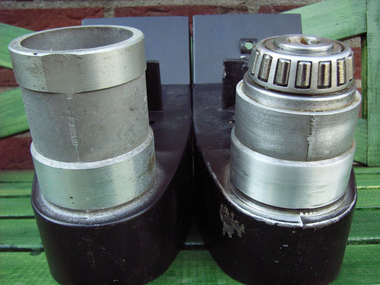

Gast Geplaatst: 20 mei 2006 Delen Geplaatst: 20 mei 2006 satbaron@ Het probleem zit momenteel in het feit dat de schotelstand verloopt (na de reparatie) bij switshing tussen de keuze van de satellieten. Met andere woorden, de puls-telling werkt volgens mij niet meer korrekt. Het is mij nu te nat op het dak, maar zodra het weer wat beter wordt, moet ik de aansluitingen eens corrosie-vtij maken. Mogelijk dat dit ook helpt. Tot dusver de schotel maar met de hand Oost / West bij-regelen. Heeft iemand nog een suggestie / alternatief dan hoor ik dit graag ? --------------------------------------------------------------------- Heb je dat model waar de motor midden onder is gebouwd met het witte kunstof tandwieltje er boven op want dan heb ik nog wel een aantal tips en technische aanpassingen voor dat type deltastar schotel ik heb zelf dat 120 cm type van deltastar en komt ook uit silvolde heb in de loop een aantal dingen veranderd aan de schotel met name de polarmount heb ik een kogellager in gemaakt met een bronzen bus om de speling er uit te krijgen en dat witte tandwieltje dat de polarmount draait heb ik vervangen door een alu versie (eigenbouw) en de tip voor het verlopen van de schotel stand kijk eens of die spanstift die in het witte tandwiel zit niet gebroken is zoniet kijk dan is in de motor of daar dat grootste kunststof tandwiel niet gescheurd is deze beide dingen gebeuren (soms) met het in stellen van de oost-west limiet als je te ver doordraaid is mij ook al een paar keer gebeurd (kan eventueel over deze aanpassingen foto,s plaatsen) mvg dischdriver Link naar reactie Delen op andere sites Meer opties om te delen...

Gast Geplaatst: 28 mei 2006 Delen Geplaatst: 28 mei 2006 @ satbaron Wanneer heb jij deze uit Silvolde gehaald ? Daarmee kan ik nagaan of ik de oudere versie of de nieuwer versie heb. ------------------------------------------------------------------------- Ik heb de schotel in 2000 gekocht. --------------------------------------- Om nog even terug te komen op de aanpassingen die ik op de polarmount gemaakt heb,hier een foto (in de bijlage) de rest volgt. de linkerkant van de foto is orgineel de rechterkant de verandering zo heb ik er een aantal van veranderd en het draait perfect dit is het type waar de motor midden onder is gebouwd. mvg dischdriver Link naar reactie Delen op andere sites Meer opties om te delen...
Gast Geplaatst: 28 mei 2006 Delen Geplaatst: 28 mei 2006 Hier de andere foto mvg dischdriver Link naar reactie Delen op andere sites Meer opties om te delen...
Gast Geplaatst: 28 mei 2006 Delen Geplaatst: 28 mei 2006 En de laatste foto mvg dishdriver Link naar reactie Delen op andere sites Meer opties om te delen...
Triax-88 Geplaatst: 28 mei 2006 Delen Geplaatst: 28 mei 2006 Knap staaltje vakwerk dishdriver, ziet er heel goed uit! Receivers: VU+ DUO HD (1.5TB hdd & OpenPLi), Dreambox 7000-S Schotel: Triax 110 4 LNB + draaibaar Full HD: Samsung 63" 3D plasma / Mitsubishi HC3800 DLP Harmony 555 Link naar reactie Delen op andere sites Meer opties om te delen...
Gast Geplaatst: 28 mei 2006 Delen Geplaatst: 28 mei 2006 @triax-88 Citaat: Knap staaltje vakwerk dishdriver, ziet er heel goed uit! Heeft ook het nodige tijd en denkwerk gekost om dit voorelkaar te krijgen de mal om die halve schaal in de draaibank te krijgen was het grootste probleem maar het is ook al een tijdje terug dat ik dit gedaan heb voor mijn satdealer heb ik er intussen ook al een aantal veranderd en zo langzamerhand komen hier in de achterhoek steeds meer deltastar schotels met deze aanpassing. mvg dischdriver Link naar reactie Delen op andere sites Meer opties om te delen...
