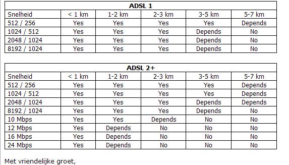

EL PIÑO Geplaatst: 25 mei 2006 Geplaatst: 25 mei 2006 Citaat: Iets meer dan 5 km. Bij de vorige snelheid maakte dat nauwelijks uit, nu blijkbaar alles? Je moet niet vergeten dat, hoe langer de afstand is hoe meer signaal er onderweg verloren gaat. Hoe meer signaal er verloren gaat, hoe lager je maximumsnelheid is. Vergelijk het maar met roepen: Als ik vanaf een korte afstand naar je roep komt het signaal goed over, als ik verder weg ga staan zal er veel meer van mijn stemgeluid verloren gaan en zal je dus minder bruikbaars over houden. Aangezien bij ADSL de snelheid heel erg van dat 'bruikbare' signaal afhankelijk is, zal je dus op een hogere afstand overall een veel lagere snelheid halen, ook na een verhoging. Ik weet niet van welk netwerk je gebruik maakt, maar op deze afstand levert bijv. BBNed al niet meer dan 512 kbit/s maximaal. Weliswaar zijn er uitzonderingen, maar dan zonder garantie's op snelheid of stabiliteit. Na jaren zonder, ben ik toch weer van plan een schotel aan te schaffen.
EL PIÑO Geplaatst: 25 mei 2006 Geplaatst: 25 mei 2006 Hierbij nog een tabel zoals afstanden gelden bij BBNed: Na jaren zonder, ben ik toch weer van plan een schotel aan te schaffen.

EL PIÑO Geplaatst: 26 mei 2006 Geplaatst: 26 mei 2006 De maximumsnelheid die jij haalt is dus 480/224 kbit/s, dit is zelfs minder dan je vorige abonnement. Als ik jou was zou ik me terug laten zetten naar een goedkoper abonnement, of 2Mbit met ADSL2+ aanvragen (als je naar het tabelletje kijkt moet dat wel gaan) want dit is zonde van je geld. Na jaren zonder, ben ik toch weer van plan een schotel aan te schaffen.
