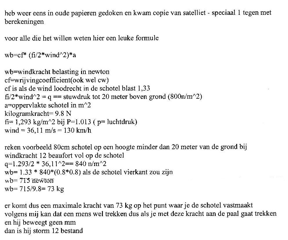

Mojo Geplaatst: 28 mei 2006 Auteur Geplaatst: 28 mei 2006 Citaat: De grindtegel heb ik een keer op de weegschaal gelegd en die wees 25kg aan. Ik heb em hier inmiddels ook even gewogen en de tegel weegt 26,3kg. Dit komt neer op 2200kg/m³. Dat kan ongeveer kloppen. Even gegoogled en: Volgens de betoncentrale is het soortelijk gewicht van beton 2200kg/m³ tot 2450kg/m³. Mijn gegevens heb ik via een leverancier van mijn werkgever de tegels NIET. Daar zeggen ze dat hun tegel (glad) van 40x60x5 33kg weegt. Dat komt neer op 2750kg/m³. Ik ben er van uit gegaan dat dat dan voor alle tegels van dat formaat geldt. Morgen eens even de leverancier aan de tand voelen <img src="/forums/images/graemlins/tongue.gif" alt="" />. (edit) Ik kwam nog een rekenformule tegen die ik ooit eens ergens gedowload heb. Ik weet niet meer waar en wanneer dus mijn excuses als ik nu met andermans veren pronk. You know when you've been shagged. I like receivers who give me pleasure.
wammeswaggel Geplaatst: 28 mei 2006 Geplaatst: 28 mei 2006 Klopt helemaal, Mojo, dat artikel stond in een Elektuur-satelliet-special. Ik heb 'm hier liggen en heb 'm de afgelopen dagen zitten bestuderen, omdat ik mijn schotel ook op 't dak wil zetten. Mijn schotel stond tot voor kort op mijn schuurdak en ik hield toch een beetje mijn hart vast als het een beetje stormde. Na lezing van dat artikel ben ik tot de volgende conclusies gekomen: -omwaaien zal de schotel niet, zeker niet als je de extra tegels diagonaal ONDER de tegelvoet met keilbouten vast zet( je vergroot daarmee het effectieve oppervlak van de voet) -de voet zal eerder gaan SCHUIVEN door de windbelasting, daarom ben ik van plan onder de tegels materiaal te leggen met een grote wrijvingscoefficient(zoals rubberen tegels of zoiets) Overigens moet je een schotel op een dak ALTIJD aarden. Mvg, wammes. Ik lees veel dus ik hoef niet veel te posten.

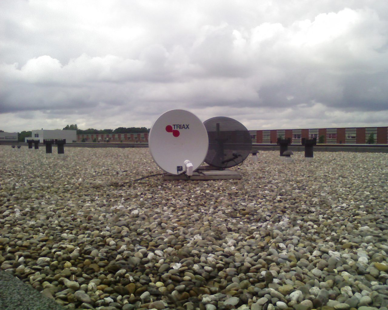

robpinball Geplaatst: 28 mei 2006 Geplaatst: 28 mei 2006 Hier foto-tje van 2 schoteltjes op een tegelvoet 4 tegels van 40x40. triax 64 + twin lnb op astra1, en CD-(flut)schotelje op astra2.
Mojo Geplaatst: 28 mei 2006 Auteur Geplaatst: 28 mei 2006 Citaat: Klopt helemaal, Mojo, dat artikel stond in een Elektuur-satelliet-special. Ik heb 'm hier liggen en heb 'm de afgelopen dagen zitten bestuderen, omdat ik mijn schotel ook op 't dak wil zetten. Ik weet alleen niet meer zeker hoe de oppervlakte te berekenen van een schotel (cirkel). Het is toch Pi (3,141)x straal (45 (de helft van 90cm))?!? <img src="/forums/images/graemlins/blush.gif" alt="" /> You know when you've been shagged. I like receivers who give me pleasure.
