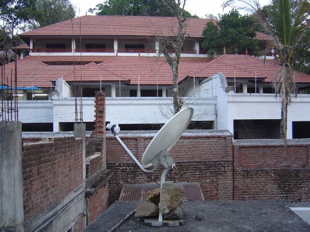

martjeB Geplaatst: 1 juni 2006 Geplaatst: 1 juni 2006 H'm 4 tegels leek mij toch te weinig voor mijn T90. Gtz. Martje B

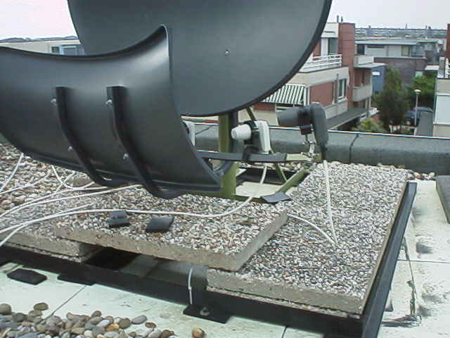

hels Geplaatst: 7 juni 2006 Geplaatst: 7 juni 2006 Misschien is deze uitvoering een oplossing ? "Es gibt keine verzweifelte Lagen, es gibt nur verzweifelte Menschen" - H.W. Guderian
