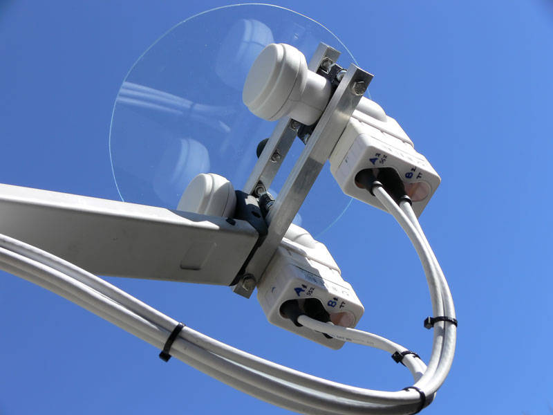

Citaat:
In de winter laat de offset schotel het veel sneller afweten bij sneeuwval omdat de "naar boven kijkende" LNC door sneeuwval snel volsneeuwt.
En daar kan een paraprot dus goede diensten bewijzen lijkt mij:
Ik wacht nog op de eerste serieuze sneeuwval <img src="/forums/images/graemlins/smile.gif" alt="" />

hey triax88: is dit een zelfgemaakte paraprot?
dreambox 8000 2TB | 4x dvbS2 | image LT6 v5 | LG SL9000 LED47
visiosatG4 | 4x Spaun 411 4/1 | quadALPS | 13-19-23-28
TV Vlaanderen | Canal Digitaal | Sky UK | Telesat | CanalSat
Hallo Spongebob, ja deze heb ik gemaakt van plexiglas.
Hier kun je er meer over lezen, er staat ook een link bij naar mijn online fotoalbum.

Citaat:
Dan had je afgelopen winter hier bij mij moeten zijn.
Nog nooit zo veel sneeuw gehad deze winter.
Die paraplui voor je LNC´s is inderdaad wel een goed idee.
Mijn ervaring met m'n oude Triax 88 is anders Sjaak, bij hevige of langdurige sneeuwval begon mijn beeld te blokken maar na het sneeuwvrij maken van de LNB (niet de schotel) had ik weer beeld.
Ik kan me voorstellen dat bij zeer hevige sneeuwval zelfs met een grote schotel problemen zullen ontstaan, maar ondergesneewde LNB's functioneren zowieso niet, ook niet bij langdurige lichte sneeuwval.
