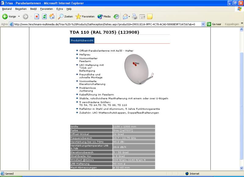

Gast Geplaatst: 9 juni 2006 Geplaatst: 9 juni 2006 Citaat: Zal ik blanco 120cm of triax 110cm. @sattos, Het is niet mijn bedoeling om jou te storen tijdens het lezen van de links die ik in een vorige posting vermeld heb. Toch wil ik nog even het volgende benadrukken: laat je door de naamgeving niet op een dwaalspoor brengen. De Triax 110 is een schotel van 100 cm. Met vriendelijke groeten <img src="/forums/images/graemlins/wink.gif" alt="" /> sattaz
sattos Geplaatst: 9 juni 2006 Auteur Geplaatst: 9 juni 2006 klopt ja dat kwam ik vanochtend achter dat een triax 100cm is en een blanco 120cm breed en 133cm hoog dan zou het verstandig zijn om een 120cm blanco aan te schaffen om nilesat en arabsat zoveel mogelijk te kunnen ontvangen
Triax-88 Geplaatst: 9 juni 2006 Geplaatst: 9 juni 2006 Mijn Triax 110 is 114 x 104cm. Receivers: VU+ DUO HD (1.5TB hdd & OpenPLi), Dreambox 7000-S Schotel: Triax 110 4 LNB + draaibaar Full HD: Samsung 63" 3D plasma / Mitsubishi HC3800 DLP Harmony 555
Gast Geplaatst: 9 juni 2006 Geplaatst: 9 juni 2006 Citaat: Mijn Triax 110 is 114 x 104cm. @Triax-88, Bij strak meten waarbij je de rand (die niet bijdraagt aan het ontvangstresultaat) niet meetelt zul je uitkomen op de officiële cijfers van Triax Breedte: 100 cm. x Hoogte: 110 cm. Dat houdt in dat de Triax 110 officieel een 100 cm. schotel is. Met vriendelijke groeten <img src="/forums/images/graemlins/wink.gif" alt="" /> sattaz
