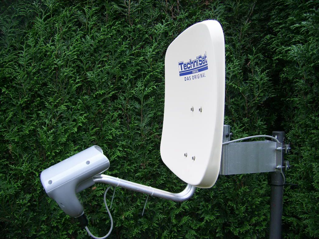

Gast Geplaatst: 7 juli 2006 Geplaatst: 7 juli 2006 Citaat: Ik heb zojuist de multytenne 45 4 sat in 1 gekocht. Kan iemand mij de opeenvolgende stappen aangeven hoe ik die antenne moet plaatsen (gent/oost-vl/belgie)? Inclinatie (hoek waaronder de schotel moet staan tov de vertikale stang), uitrichting, .... Werking met de skystar 2 pcsat-kaart. Thx Ik heb de mijne deze morgen ook ontvangen en deze namiddag geplaatst heb nog nooit zo snel zonder problemen een satelliet uitgericht , misschien eens goed kijken naar je bewuste DiseqC instellingen in uw boekje bij mij staan ze vermeld als onderstaande. 1 = AA - Astra 1 19,2° 2 = BA - Hotbird 13° 3 = AB - Astra 3 4 = BB - Eurobird/ Astra 2 28,5° ik heb deze geplaatst in O-Vl. Gentbrugge <img src="/forums/images/graemlins/xyxthumbs.gif" alt="" /> grtz,
Gast Geplaatst: 8 juli 2006 Geplaatst: 8 juli 2006 Citaat: Digitaal uitrichten op de Astra1 gaat net zo makkelijk als analoog. Ik snap niet waarom je zoveel moeite doet. Ik heb de eerste keer zelfs op het gevoel uitgericht. Tenslotte weet je toch wel hoe de meeste schotels in je buurt staan. Kwestie van die kleine schotel vasthouden en langzaam van links naar rechts bewegen. idd Anzo een fluitje van een cent op gevoel uitgericht en onmiddelijk 99% beeld en signaal op alle 5 satellieten , ik moest gewoon de schroeven van de as nog stevig vastzetten en herchecken qua signaal , klaar was Kees (JP) <img src="/forums/images/graemlins/xyxthumbs.gif" alt="" />
Gast Geplaatst: 8 juli 2006 Geplaatst: 8 juli 2006 Wat ik alleen minder vind - en op de foto hierboven is dat mooi te zien - zijn de vier metalen bussen die door de schotel steken. Het was mooier geweest als ze daar kunststof dopjes bij hadden gedaan in de kleur van de schotel.
Gast Geplaatst: 9 juli 2006 Geplaatst: 9 juli 2006 Bovendien wordt op deze foto de wandbevestiging gebruikt voor plaatsing op een paal. Daar is een andere bevestiging voor.
Gast Geplaatst: 9 juli 2006 Geplaatst: 9 juli 2006 idd als je ff handig bent zoals ik :-) is het snel opgelost & het geeft géén enkel probleem qua ontvangs dus ...... was gewoon om ff te testen deze week las ik op mijn staande buis een kleinere buis met de diameter van de multytenne45 en dan mag de muurbeugel weg. grtz,
