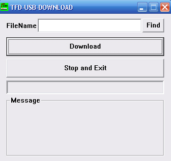

EBOR Geplaatst: 25 juni 2006 Geplaatst: 25 juni 2006 Ik wil weer terug naar oude firmware i.v.m. vastlopers op Acion Now, Een en Canvas. Kan dit via USB Of moet ik zo'n RS kabeltje kopen. DM920 Ultra HD; Newnigma, DM800HDse, Oppo-BDP-105EU, Rotel RSP-1576,Rotel RMB 1095, LG UH850V, Monitor Audio Gold 200 4G
oldebroek Geplaatst: 25 juni 2006 Geplaatst: 25 juni 2006 kan via USB met TFD-USB download TFD-USB download vind je oa hier(dit installeert alle TF programmaatjes in 1 keer) http://www.topfield.co.kr/data/product/f...tup%201.0.4.zip Je hoeft niet aan een boom te hangen om een eikel te zijn.
EBOR Geplaatst: 25 juni 2006 Geplaatst: 25 juni 2006 Deze had ik al. kan ik de nieuwe software er gewoon met ALTAIR inzetten. Ik zie verder nergens hoe en wat. DM920 Ultra HD; Newnigma, DM800HDse, Oppo-BDP-105EU, Rotel RSP-1576,Rotel RMB 1095, LG UH850V, Monitor Audio Gold 200 4G
oldebroek Geplaatst: 25 juni 2006 Geplaatst: 25 juni 2006 Je schrijft: Deze had ik al. Als je die op je pc hebt kies je TDFN USB bij je programmaatjes Daarna klik je -find- aan en als je de goede firmware hebt aangegeven klik je download aan en dan gewoon de aanwijzingen op je scherm volgen Je hoeft niet aan een boom te hangen om een eikel te zijn.
