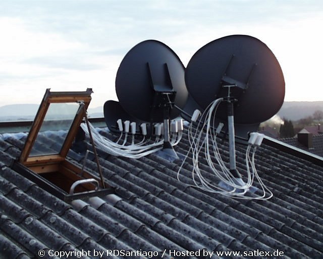

Gast Geplaatst: 19 juni 2006 Geplaatst: 19 juni 2006 Als je vier satellieten wilt ontvangen, en doorsturen naar 12 deelnemers (kijken en opnemen) heb je 16 kabels vanaf de schotel naar een switch, en 12 kabels vanaf de switch de woningen in. Het wordt dan dus ALTIJD een gigantische kabelbundel bij de schotel. En 16 of 12 coaxkabels door een dak of muur heen vereist een behoorlijk gat. Er is geen 'nette' manier om zoveel signalen naar zoveel deelnemers door te schakelen.
WPW Geplaatst: 19 juni 2006 Geplaatst: 19 juni 2006 Het kan wel maar dan moet je per 8 deelnemers (aansluitingen) 1 installatie nemen en zonodig verdubbelen. Je kan de kabels dan per 2 appartementen beter verdelen. gr, WPW. -=[Deze ruimte is opzettelijk leeg gelaten]=-
Gast Geplaatst: 19 juni 2006 Geplaatst: 19 juni 2006 Ik denk dat je bij vier satellieten voor 6 appartementen met per woning twee ontvangers aan zoiets als de schotel rechts moet denken, maar dan dubbel zo veel kabels (quattro i.p.v. dual), zoals bij de schotel links. Op een plat dak geen probleem, maar als het zichtbaar is vanaf de weg gaan gemeentes klagen...
