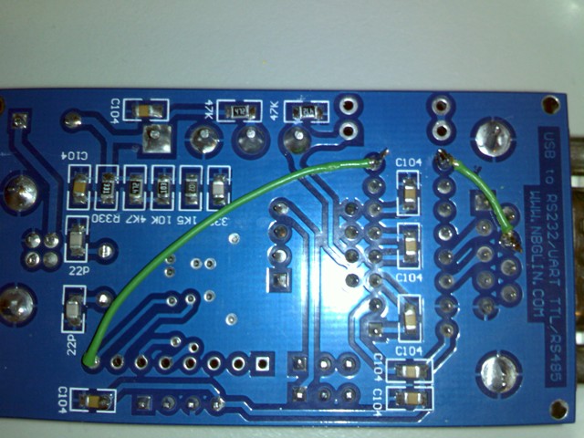

DRG Geplaatst: 30 november 2008 Geplaatst: 30 november 2008 Om deze oude koe nog maar eens nieuw leven in te blazen... Het is me gelukt om een Asus WL500W aan het lopen te krijgen met NewCS Grootste probleem was om een geschikte USB RS232 adapter te vinden. De meeste adapters hebben slechts rx en tx lijnen en de benodigde rts lijn ( card reset ) is niet aangesloten/bedraad. Ik heb een paar prints besteld met een FTDI chipset en deze zijn zonder behuizing. Er is een mod nodig om de rts pin werkend te krijgen. Ik zal binnenkort een paar foto's maken om dit wat duidelijker te maken. Aan de kant van de ASUS moet de Oleg firmware gelashed worden en je hebt een USB stickje nodig ( ik heb een 128MB stick gebruikt ) Verder heb je de OLEG Newcs pack nodig ( zie bijlage ) Mochten er mensen zijn die deze server ook willen bouwen en tegen problemen aanlopen vraag gerust newcs_Oleg.zip Diverse meuk... maar dat boeit niemand toch..

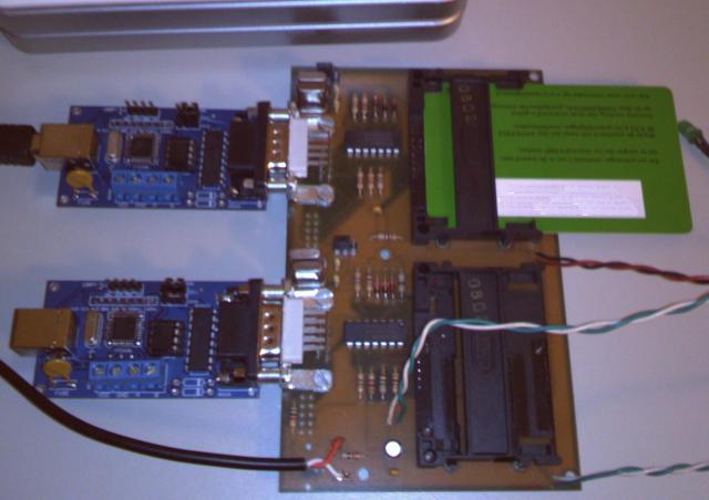

DRG Geplaatst: 3 december 2008 Geplaatst: 3 december 2008 Ik weet niet wat voor chip de smartreader+ heeft.. FTDI werkt iig. Hier nog een paar foto's van de USB mod en de totale opbouw. Diverse meuk... maar dat boeit niemand toch..

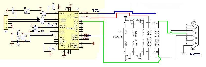

Lamko Geplaatst: 3 december 2008 Geplaatst: 3 december 2008 DRG een aangepast schema lijkt me handiger zodat mensen met een iets andere serieel naar usb converter de mod ook kunnen toepassen. Verder bedankt dat je dit allemaal met ons wil delen. Mythbuntu 12.04 Celeron 220 op Mini-ITX D201GLY2, 1 GB Ram,2x1,5 TB HDD, Digitenne op TerraTec Cinergy, CCcam
DRG Geplaatst: 4 december 2008 Geplaatst: 4 december 2008 Hier een schema van de mod, de aanpassing is in het groen ( toepasselijk toch ) Diverse meuk... maar dat boeit niemand toch..
