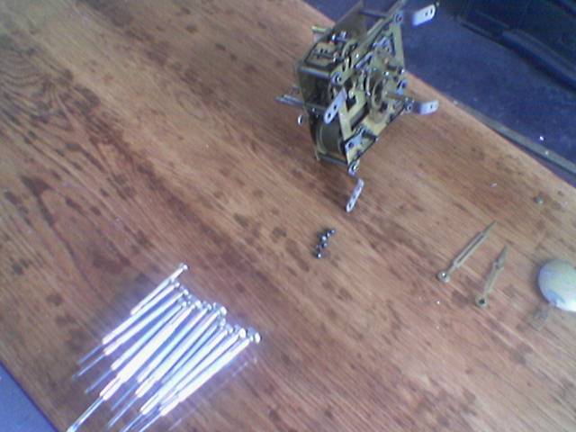

gigantaandemuur Geplaatst: 21 juni 2006 Auteur Geplaatst: 21 juni 2006 IK heb nog wat foto s gemaakt "You can fool some of the people all of the time, and all of the people some of the time, but you can not fool all of the people all of the time"

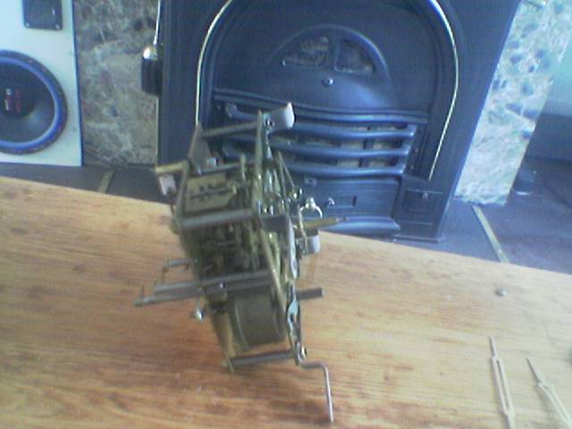

gigantaandemuur Geplaatst: 21 juni 2006 Auteur Geplaatst: 21 juni 2006 nog een "You can fool some of the people all of the time, and all of the people some of the time, but you can not fool all of the people all of the time"

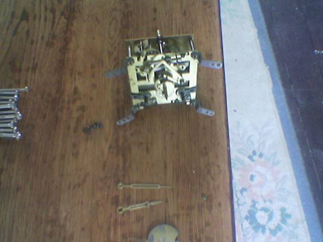

gigantaandemuur Geplaatst: 21 juni 2006 Auteur Geplaatst: 21 juni 2006 en de laatste "You can fool some of the people all of the time, and all of the people some of the time, but you can not fool all of the people all of the time"
Gast Geplaatst: 21 juni 2006 Geplaatst: 21 juni 2006 Okay, wat ik dacht. dat is een redelijk standaard werk. Nog een vraagje. wanneer de klok loopt hoe ver slaat de slinger dan naar beiden kanten uit. is dat kort (ong. 1cm naar links en 1 cm naar rechts of gaat het meer in de richting van 3 cm. naar iedere kant. Je begrijpt hoe korter de slinger des te sneller hij loopt.
gigantaandemuur Geplaatst: 21 juni 2006 Auteur Geplaatst: 21 juni 2006 Zeker geen 3 cm als ik het inschat minder dan een cm ongeveer 8mm naar links en 8mm naar rechts "You can fool some of the people all of the time, and all of the people some of the time, but you can not fool all of the people all of the time"
Gast Geplaatst: 21 juni 2006 Geplaatst: 21 juni 2006 Hmmm, teveel wrijving in het uurwerk. De veer zet alle radaren onder spanning. Deze spanning wordt tand voor tand losgelaten door de slinger. Terwijl de slinger 1 tand laat schieten tikt de andere tand alweer tegen het anker aan (zit aan de bovenkant van de slinger) Dit geeft de impuls aan de slinger om in beweging te blijven. Hoe groter de beweging hoe beter. Er moet dus ergens iets zijn dat teveel wrijving geeft waardoor de slinger geen volledige impuls maakt en dus eddn te snelle frequntie heeft. Dit geeft dan het veel te snel lopen. Je kan proberen met aandachtig elk asje te bekijken of je iets ziet. Het kan vuil zijn, beschadigingen of een verbogen pivot (uiteinde van de as). Je kan de klok natuurlijk ter reparatie aanbieden, maar ik weet niet of dat het je waard is. Een tweede hands lopende klok kost tussen de €100 -€200. Als je hem zelf wilt proberen te halen dan kan ik je met advies bijstaan. Groet, JJK
gigantaandemuur Geplaatst: 21 juni 2006 Auteur Geplaatst: 21 juni 2006 ik ga m nog een keer uit elkaar halen om de slag te vergroten. Word vervolgt bedankt voor je vakkundige diagnose <img src="/forums/images/graemlins/xyxthumbs.gif" alt="" /> "You can fool some of the people all of the time, and all of the people some of the time, but you can not fool all of the people all of the time"
Gast Geplaatst: 21 juni 2006 Geplaatst: 21 juni 2006 Graag gedaan. Ik hoop dat je hem aan de prat krijgt, want zoals het klokje thuis tikt.....
gigantaandemuur Geplaatst: 22 juni 2006 Auteur Geplaatst: 22 juni 2006 Nou ik heb t voor elkaar even weer uit elkaar gehaald alle as uiteinden gesmeerd met een penseeltje en naaimachineolie toen met een beetje buigen van het anker[ er stonden 2 puntjes op het huis waartussen hij moet bewegen] dan krijg je de regelmatige tik--tak vervolgens het witte dingetje[zie de eerste foto] nagemaakt 2 mm langer .Met t slingergewicht in de onderste stand loopt hij zelfs te langzaam nu.Daarna iets omhoog gedraait en nu loopt hij gelijk. "You can fool some of the people all of the time, and all of the people some of the time, but you can not fool all of the people all of the time"
