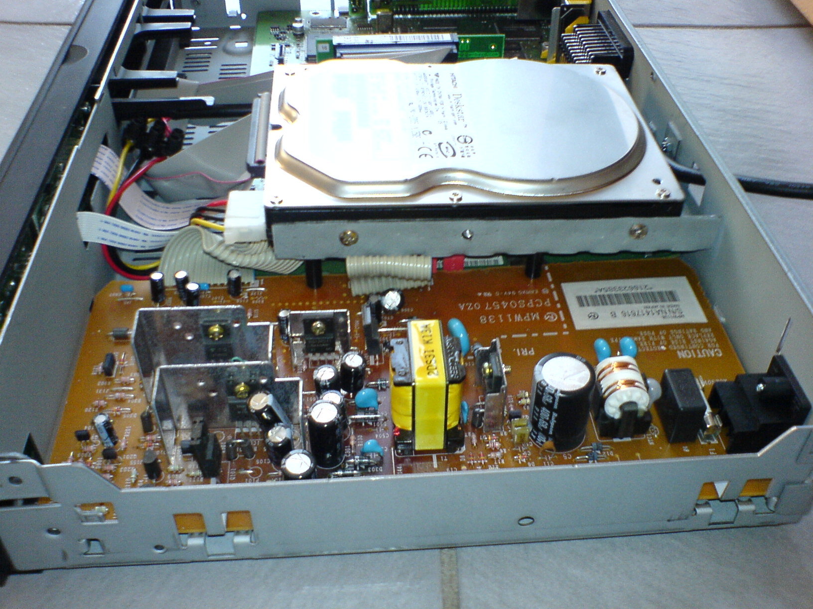

de inbouw van de module is erg eenvoudig, prik en play <img src="/forums/images/graemlins/smile.gif" alt="" />
de harddisk houder is een plaat ijzer met voorgeperforeerde sleuven voor het buigen.. het buigen ervan is ff wat kracht voor nodig..
let op dat je de boel goed om buigt anders komen de montage gaten niet overeen.
de harddisk komt op de plaats van het modem.

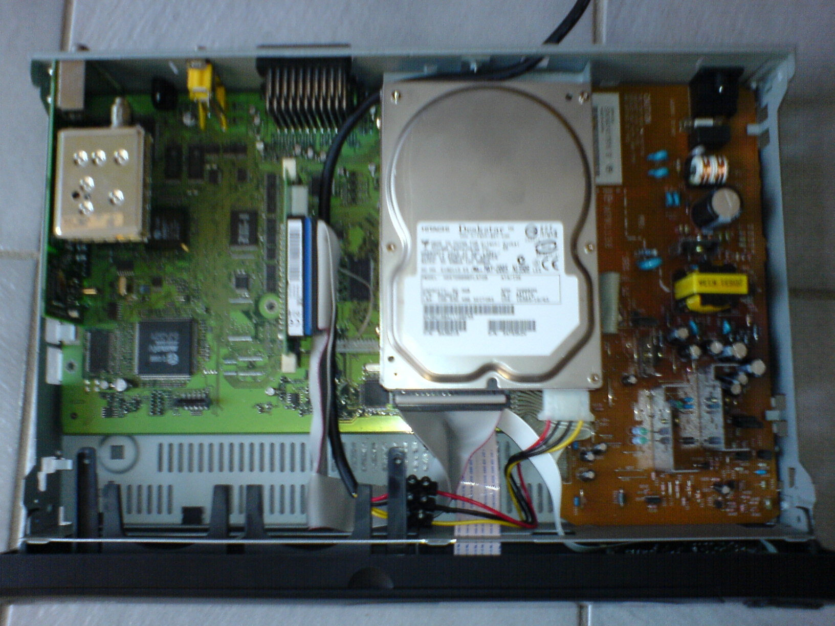

Ik heb ipv de standaard ide kabel die bijgeleverd is een kortere 80 pins ide kabel gebruik met 2 connectoren.
Ik heb de cardreader module verwijderd om meer ruimte te krijgen ( toch niet nodig )
wel leuk om te melden is dat de harddisk netjes uitschakeld bij standby of als hij een tijdje niet gebruikt word ( powermanagement )
Foto's zal ik ff maken en later posten..
Diverse meuk... maar dat boeit niemand toch.. ;)
Foto 1.. <img src="/forums/images/graemlins/grin.gif" alt="" />
niet zo scherp w800i is niet echt super als fototoestel..

Nogmaals erg mooi, nu zou het in principe mogelijk moeten zijn om de var naar de HD te zetten en een multiboot te maken...
