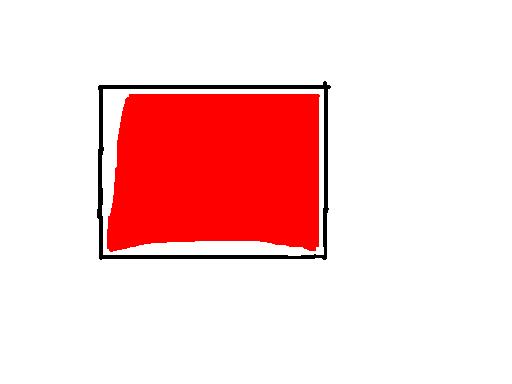

joep meloen Geplaatst: 3 juli 2006 Geplaatst: 3 juli 2006 Sony TV type:KV-28WS3D Ik open maar even een nieuwe topic, gezien ik beter niet in een ander zijn topic ga vervuilen, het is tenslotte zijn topic. Hier mijn vraag dan: Deze sony TV heeft ook een gekanteld beeld, echter de bovenkant en rechterkant zijn wel ok. nu kan ik in het gebruikersmenu het beeld kantelen, maar hier heb ik niets aan gezien het maar om 2 kanten gaat, zie de bijlage voor het voorbeeld. (overdreven getekend, gaat om +/- 2 cm per kant) kan ik in het "service menu dit corrigeren, zo ja hoe en wat ?" h.groeten, Marcel

Gast Geplaatst: 4 juli 2006 Geplaatst: 4 juli 2006 Aan je tekening te zien is het beeld niet gedraaid. Het probleem onderin heet pincusioning. (south) Het probleem aan de linkerkant heet skew. (east) Beide problemen duiden waarschijnlijk op een defekt in de lineariteit. Het kan zijn dat het in het service menu ingestelt kan worden, maar zo´n fout ontstaat niet vanzelf. Ik zou zeker niet aan het juk gaan lopen klooien want dat beweegt niet vanzelf. Van vaseline onder de hoogspanningsdop heb ik nog nooit gehoord. Waarom zou dat gedaan worden ? De vaseline-pot staat bij mij naast het bed..niet naast de TV <img src="/forums/images/graemlins/grin.gif" alt="" /> <img src="/forums/images/graemlins/grin.gif" alt="" />

joep meloen Geplaatst: 6 juli 2006 Auteur Geplaatst: 6 juli 2006 *UPDATE* Ik heb het afbuigjuk eraf gehaald en de rest en opnieuw strak tegen de beeldbuis gezet. Probleem is niet verholpen, wel een scherper beeld gekregen daardoor. <img src="/forums/images/graemlins/laugh.gif" alt="" /> Verder zou ik het niet meer kunnen weten. Kan iemand mij vertellen hoe ik in het service menu kom en wat ik daar evt. moet bijstellen ?????????? Alvast bedankt
