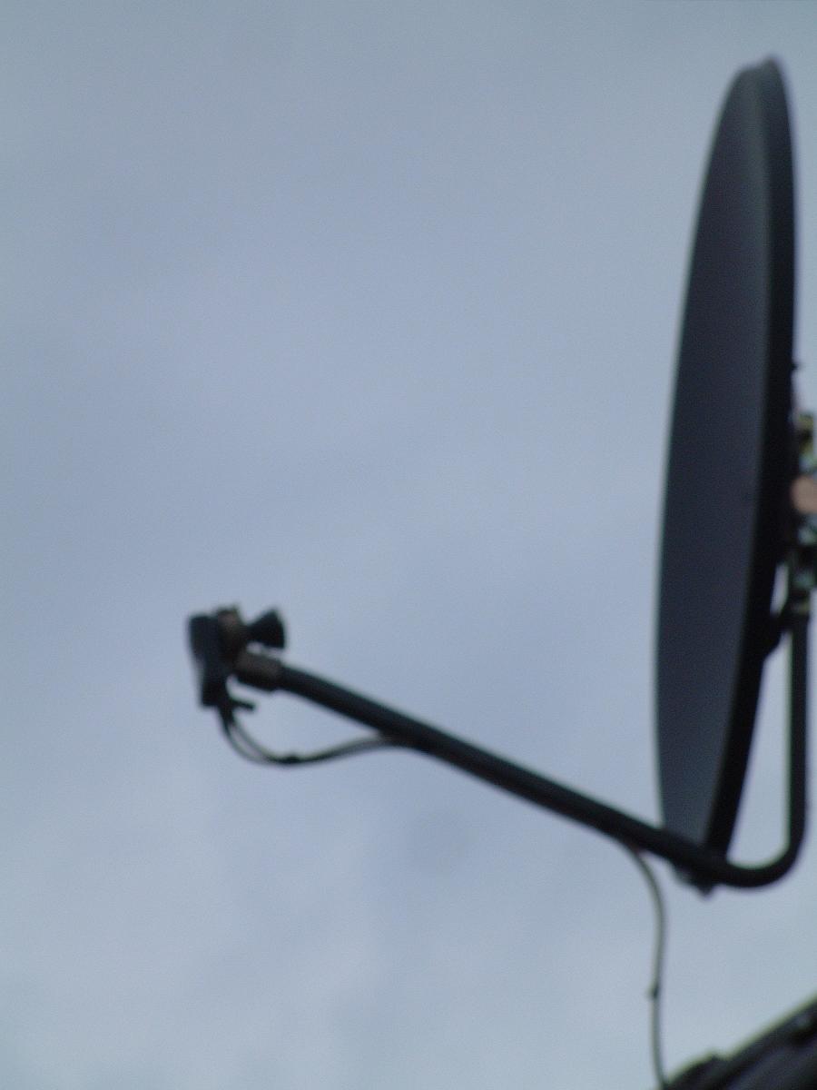

Ik zit sinds kort in Duitsland en heb mijn Pace Puma Twin receiver en had in Nederland 2 LNBs met een DiSeq switch aangesloten.
Nu ik verhuist ben moet ik gebruik maken van de schotel die er al staat (huurhuis) en hier begint het probleem.
Na de aansluiting heb ik mijn receiver naar fabriekssettings teruggezet en alleen een astra satelliet ingesteld met loopback voor de 2e tuner (kabel zit er niet op btw), als ik kanalen zoek vind ik zo'n 390 kanalen. Al deze kanalen zijn echter buitenlands, duits, pools, italiaans,etc. Alles behalve Nederlands.
Mijn buurman heeft een analoge receiver en ontvangt alle (Duitse) kanalen, deze ontvang/zie ik ook niet.
De opstelling zoals ik dat kan zien is als volgt: 1 60cm schotel, 1 LNB met 2 aansluitingen, 1 DiSeq (volgens mij Spaun) switch met 2 ingangen en 8 uitgangen. Beide kabels van de LNB zitten op deze switch, 1 van de uitgangen gaat naar mijn appartement.
Ik ontvang kanalen als MTV Hits, Das Erste, Eurotic TV, Real madrid en volgens mij (gekeken op http://nl.kingofsat.net/) zitten deze op de Astra 19.2. Dezelfde als de Nederlandse kanalen.
Kan het zijn dat de LNB analoog is? Hij ziet er op het eerste oog erg antiek uit.
Iemand andere tips hoe ik de NL tv weer kan ontvangen? <img src="/forums/images/graemlins/confused.gif" alt="" />
Ik zit al een maand zonder en de satellietwinkels kunnen me ook niet echt verder helpen.
Alvast bedankt,
Groeten,
Dennie

dat zou het kunnen zijn maar het kan ook zijn dat je op astra 3 zit daar zitten deze kanalen ook.
En als je de transponder(s) van de NL kanalen handmatig toevoegt?

Volgens mij wel, het lijkt wel alsof de (twin) lnb in 2 ranges vast staat aangezien er 8 uitgangen moeten worden bedient, waarschijnlijk zit NL in de ranges die niet aangesproken kunnen worden. (Als dit allemaal uberhaubt kan met een switch) Als je zicht hebt op het zuiden kan je beter een camping schotel ergens neerzetten. En kijk of je een type nummer kan zien op die switch.

Als het een oude LNB is kan het ook zijn dat hij maar 1 polarisatie en band kan ontvangen
dus gewoon de LNB vervangen door een goede twin, dat is voor je buurman geen enkel probleem!

Ik heb een foto van de LNB bijgevoegd. Als ik de combinatie van Switch en LNB bekijk lijkt het erop dat er voor vertikaal en horizontaal elk een aparte aansluiting zit.
Op http://speedyd27.spaces.msn.com/photos/ staan 2 grotere fotos van de schotel+lnb. Ze zijn helaas niet erg duidelijk omdat ik een beetje lastig de foto moest maken.(hangend uit het raam)
Ziet er inderdaad nogal antiek uit. <img src="/forums/images/graemlins/cool.gif" alt="" />
Kijk eens aan de achterkant van de schotel of daar de naam van de vorige eigenaar nog op staat. <img src="/forums/images/graemlins/smirk.gif" alt="" />
Ik zou er niet raar van opkijken als je N. Bonaparte tegen komt. <img src="/forums/images/graemlins/grin.gif" alt="" />
