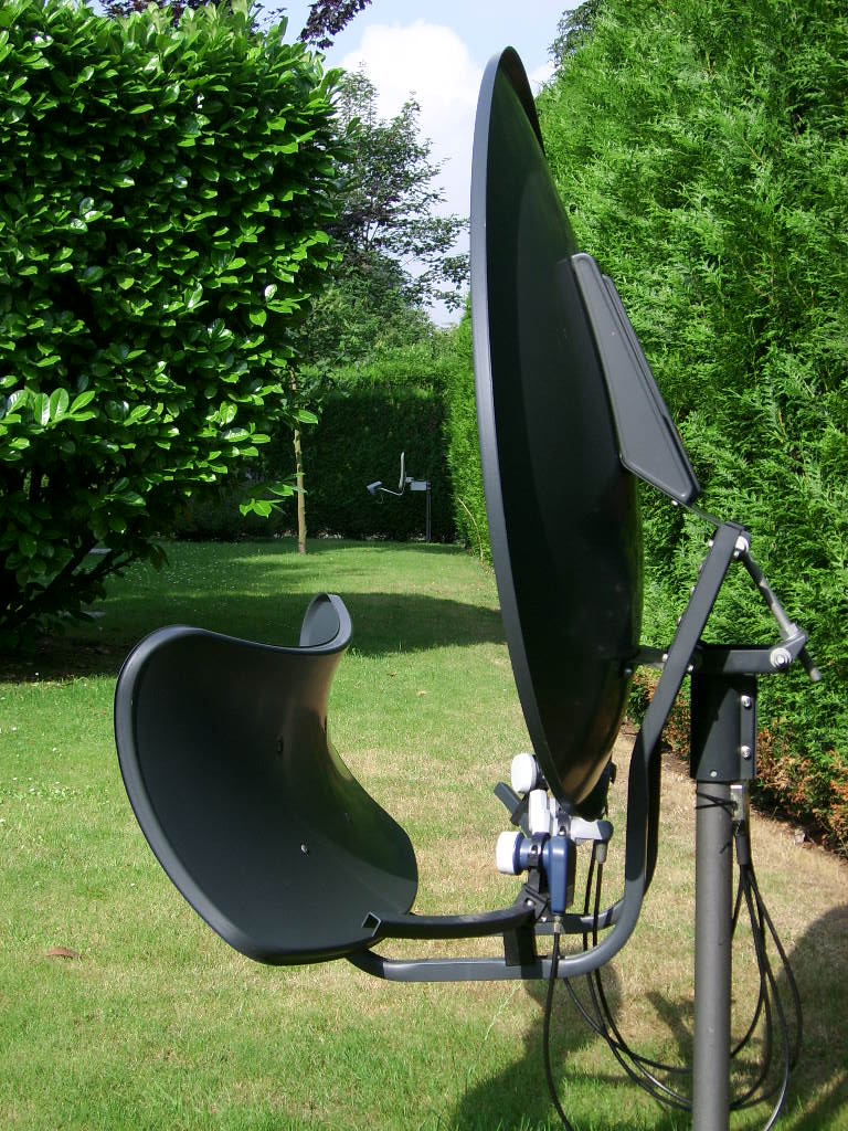

Roodkapke Geplaatst: 8 juli 2006 Geplaatst: 8 juli 2006 @ sjaak, Het rendement van een T55 is vergelijkbaar met een 75-85 cm offset schotel. Als je eens de specs opzoekt van de schotels en dan gaat vergelijken, kun je een gefundeert advies geven. De gain van een T55 is echt niet minder, en daar gaat het om. Ik heb in de praktijk een T55 met een 85 cm vergeleken. Ze zijn echt vergelijkbaar, ook wat slechtweer reserve betreft. Groeten, Roodkapke PLinux member
Gast Geplaatst: 8 juli 2006 Geplaatst: 8 juli 2006 Citaat: Die weddenschap wil ik aangaan met je, ik ben nog maar 45 jaar zendamateur, en weet heus wel iets van de voor en nadelen van breedbandigheid af <img src="/forums/images/graemlins/grin.gif" alt="" /> Ik weet ook waar ik het over heb, ik heb zélf een T90, en deze wint het al niet van een ordinaire triax 88 <img src="/forums/images/graemlins/crazy.gif" alt="" /> die ik ook gehad heb <img src="/forums/images/graemlins/xyxthumbs.gif" alt="" /> Ik spreek nog maar niet van mijn Gregorean 90 natuurlijk dat zou niet eerlijk zijn, die (ver)slaat echt alles <img src="/forums/images/graemlins/wink.gif" alt="" /> Ik vind de T90 een prima schotel maar als ik echt 'gevoelig' wil kijken <img src="/forums/images/graemlins/grin.gif" alt="" /> dan gebruik ik toch de draaibare Gregorean 90 <img src="/forums/images/graemlins/xyxthumbs.gif" alt="" /> Met wat ik met mijn T55 krijg en ook vooral altijd stabiel beweer ik dattie minstens hetzelfe als voorheen de Triax 78 neerzet! Ik zie het toch zelf hoor Sjaakk!
cashnoflow Geplaatst: 8 juli 2006 Geplaatst: 8 juli 2006 Juist als zendamateur weet je dat de praktijk de beste leermeester is. Vr.gr. Clarc-tech HD/Max225Combo/T55 met 28e-23.5e-19.2e-16e-13e-9e-7e-4.8e-1w-5w-8w-12.5w, Triax 64 voor 30w en ?? 60 voor 36e-33e
Gast Geplaatst: 8 juli 2006 Geplaatst: 8 juli 2006 Wave Frontier wat is hier al veel over gevraagd en geschreven. De beheerders kunnen zolangzamerhand er wel een boek over schrijven. Een beetje meer zoeken en dan vindt je meestal wel het antwoordt wat je zoekt. Ik wil niet negatief overkomen maar dit is een eideloos vehaal. Ik heb ook zo'n ding een 90 4 smarttwin lnb erop en het afstellen viel best mee,tegenop zien is het meeste.
Triax-88 Geplaatst: 8 juli 2006 Geplaatst: 8 juli 2006 Citaat: Juist als zendamateur weet je dat de praktijk de beste leermeester is. Zoals Sjaak inderdaad aangeeft:Ik weet ook waar ik het over heb, ik heb zélf een T90, en deze wint het al niet van een ordinaire triax 88 die ik ook gehad heb Ik spreek nog maar niet van mijn Gregorean 90 natuurlijk dat zou niet eerlijk zijn, die (ver)slaat echt alles Ik vind de T90 een prima schotel maar als ik echt 'gevoelig' wil kijken dan gebruik ik toch de draaibare Gregorean 90 <img src="/forums/images/graemlins/grin.gif" alt="" /> <img src="/forums/images/graemlins/grin.gif" alt="" /> <img src="/forums/images/graemlins/grin.gif" alt="" /> Receivers: VU+ DUO HD (1.5TB hdd & OpenPLi), Dreambox 7000-S Schotel: Triax 110 4 LNB + draaibaar Full HD: Samsung 63" 3D plasma / Mitsubishi HC3800 DLP Harmony 555
oldebroek Geplaatst: 8 juli 2006 Geplaatst: 8 juli 2006 <<Ik heb dat ding nu een jaar en ik ben er nog steeds verbaasd over het resultaat.>> Helemaal mee eens, zelf overgestapt van een draaibare channelmaster 1.20 offset naar de T55 en werkt PERFEKT!(zelfs hier in midden Noorwegen) de enige uitval die ik heb gehad is met veel (natte)sneeuw in de'schuif' en zwaar onweer. Zou zeggen: go for it, met de 4 posities die jij in gedachten hebt is de T55 zeer zeker een goede keus! Je hoeft niet aan een boom te hangen om een eikel te zijn.
Triax-88 Geplaatst: 9 juli 2006 Geplaatst: 9 juli 2006 Citaat: Citaat: Neem inderdaad de T55, fantastisch schoteltje, met het rendement van minimaal 75 a 85cm. Daaar geloof ik niks van, je beweerd dat een 55 cm breedband schotel(lager rendement) hetzelfde presteert dan een normale 75 a 85 schotel <img src="/forums/images/graemlins/confused.gif" alt="" /> Dan zal ik je uit de droom helpen dat is niet zo. Het rendement van de wave frontier t55 of t90 is gewoon lager dan van een gelijke maat normale schotel <img src="/forums/images/graemlins/crazy.gif" alt="" /> Ik ben het niet altijd met Sjaak eens maar in deze wel <img src="/forums/images/graemlins/blush.gif" alt="" /> De Wave Frontier is volgens mij een zeer goed ontworpen schotel met als doel meerdere LNB's van een zo goed mogelijk signaal te voorzien. Hierin schuilt uiteraard een compromis en zal deze schotel marginaal minder presteren dan een goede offset schotel met 1 LNB van dezelfde afmeting. Immers de offsetschotel staat perfect op 1 satelliet uitgericht en gebruikt z'n complete reflectieoppervlak om de LNB van een zo goed mogelijk signaal te voorzien. Receivers: VU+ DUO HD (1.5TB hdd & OpenPLi), Dreambox 7000-S Schotel: Triax 110 4 LNB + draaibaar Full HD: Samsung 63" 3D plasma / Mitsubishi HC3800 DLP Harmony 555
Gast Geplaatst: 9 juli 2006 Geplaatst: 9 juli 2006 Citaat: Dat is een bakbeest! Om op te zetten veel complexer en veel opzichter ook! En duurder....switches en LNB;s wil je de T90 goed gebruiken worden dat er best veel. Voor de satellieten die hij wil zien volstaat absoluut de 55-versie. ik heb voor de zelfde aantal sats een T90 en best tevreden ,nu pas een Multytenne45 geplaats iets minder signaal maar topie voor zo'n kleine schotel. grtz,
Gast Geplaatst: 13 juli 2006 Geplaatst: 13 juli 2006 Citaat: Wij worden nog wel eens vrienden Triax <img src="/forums/images/graemlins/grin.gif" alt="" /> De meeste gebruikers praten maar wat in de trend bij werkt hij mij goed die t55 of t90, maar daar gaat het niet om, dat weet ik ook wel <img src="/forums/images/graemlins/smirk.gif" alt="" /> Maar maak eens een vergelijking met een gelijke maat schotel met één lnb, en geloof nooit de specs die zijn meestal geflateerd <img src="/forums/images/graemlins/frown.gif" alt="" /> Maar een multisat schotel legt het altijd af tegen een singlesat schotel, ik begin in herhaling te vallen geloof ik, en hou maar ff op <img src="/forums/images/graemlins/wink.gif" alt="" /> ik sluit mijn ook hier bij aan ! mijn t90 is ook niet beter als mijn 120 no name of 99 funke ! bij een stevige regenbui is de t90 weg ! de funke nooit ! die draaid gewoon door . die 120 ook . ik heb het ooit gemeten hoeveel db het verschil was . zelfde lnb zelfde meetkabel zelfde meter .(nee geen satlock) . dus 99 funke wave t90 . ik meen zouit me hoofd dat het toch wel meer als 6db verschil in zat , maar pin me daar niet op vast ! <img src="/forums/images/graemlins/smirk.gif" alt="" />
sigaar Geplaatst: 15 juli 2006 Geplaatst: 15 juli 2006 Was de oorspronkelijke vraag hier niet gewoon t55 of t90 ???? <img src="/forums/images/graemlins/confused.gif" alt="" /> Sigaar VU+ Ultimo/DM800/Wave Frontier T55/Astra1, Astra2, Astra3, Hotbird,Sirius, Thor..... .
Gast Geplaatst: 15 juli 2006 Geplaatst: 15 juli 2006 Citaat: Ik denk eraan om een Wave Frontier aan te kopen om zo met 4 lnb's tegelijk astra1/2/3 en hotbird te kijken. Ik twijfel nog of ik een 55cm of een 90cm zou nemen. Nu heb ik gelezen dat je voor astra2 en hotbird minimum 80cm nodig hebt. Is dat zo of is het ook best te doen met een 55cm? Antwoord op de oorspronkelijke vraag dus: T55 voldoet uitstekend. Ik vang 7 satellieten tussen 28 oost en 5 west op en ze doen het allemaal perfect!
Triax-88 Geplaatst: 16 juli 2006 Geplaatst: 16 juli 2006 Maar bij slechte weersomstandigheden liever een T90 mag ik aannemen. Receivers: VU+ DUO HD (1.5TB hdd & OpenPLi), Dreambox 7000-S Schotel: Triax 110 4 LNB + draaibaar Full HD: Samsung 63" 3D plasma / Mitsubishi HC3800 DLP Harmony 555
sigaar Geplaatst: 16 juli 2006 Geplaatst: 16 juli 2006 Prima schoteltje voor zijn doel, veel minder windgevoelig als mijn vorige opstelling met een veel grotere schotel, dus als je beperkt tot bv. astra1 astra2 hotbird sirius thor een echte aanrader. Als je van plan bent meer LNB's te plaatsen en wat zwakkere satellieten te gaan ontvangen ( nu of in de nabije toekomst) dan zou ik zelf een t90 adviseren. Het weersaspect voor de "gangbare" satelieten is niet anders dan andere schotels, indien goed uitgericht prima ontvangst bij het meeste weer, ook bij neerslag, bij een wolkbreuk valt de ontvangst uiteindelijk weg, maar dat doet ie op een 85cm alleen astra schotel ook. <img src="/forums/images/graemlins/xyxthumbs.gif" alt="" /> Sigaar VU+ Ultimo/DM800/Wave Frontier T55/Astra1, Astra2, Astra3, Hotbird,Sirius, Thor..... .
oldebroek Geplaatst: 16 juli 2006 Geplaatst: 16 juli 2006 Prima antwoord sigaar, sluit ik me helemaal bij aan. Je hoeft niet aan een boom te hangen om een eikel te zijn.
WPW Geplaatst: 16 juli 2006 Geplaatst: 16 juli 2006 Citaat: Maar bij slechte weersomstandigheden liever een T90 mag ik aannemen. Misschien met een dreambox, met de TF kan het tot 40% inzakken zonder problemen, daaronder word het moeilijk ja maar dan moet er wel een behoorlijke donder/regen wolk voorhangen, de triax houdt het iets langer uit maar ook niet erg veel langer maar HB is dan ook een sterker signaal. Mijn inschatting/ervaring is dan bij uitval van 10 minuten de t90 er 7 lang uitligt tov. de t55 met 10. gr, WPW. -=[Deze ruimte is opzettelijk leeg gelaten]=-
