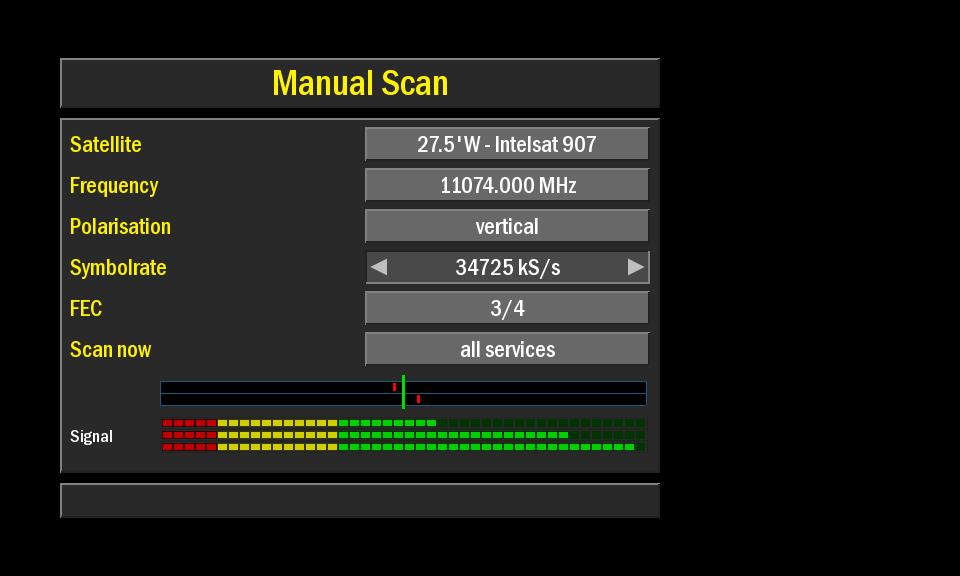

Satlook Geplaatst: 9 juli 2006 Geplaatst: 9 juli 2006 Er zit inderdaad een zeer sterk signaal op 11074 V 34725 waarvan de fec 3/4 is. Mijn Triple dragon lockt op het signaal maar er worden geen kanalen in gelezen. DM8000 HD - Newnigma VU+ duo - PLI Triple dragon - PICmod cronbear1 image Echostar 7000 viaccess Gregorian 120 & 90 cm Visiosat bisat

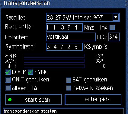

Gast Thijzel Geplaatst: 9 juli 2006 Geplaatst: 9 juli 2006 Citaat: Heb op 3 receivers liggen proberen en heb het nou maar op 2 andere boards gepost. Eens kijken of dat wat oplevert. Mvrgr Heb even gekeken met een Dreambox kan wel scannen maar uiteraard niet bekijken op de Dreambox. Ik krijg op de transponder wel een lock en heb een signaal sterkte van 73%. Een scan levert geen zenders op. Screenshot zit in de bijlage, kwaliteit daarvan is niet te best een copy paste van de Enigma via de web browser levert bij het plakken een wat vreemd beeld op dus het werd een print screen.
