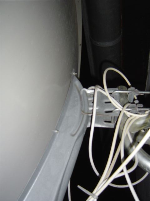

Die houder is geschikt voor verschillende maten / typen triax schotels, je moet er vanuit gaan dat als je hem instelt op 30 graden dat hij dan zo goed als verticaal staat, slechts licht naar boven hellend.
edit:
ik heb net even gekekeken bij mij (moeilijk is donker). Als je met je gezicht tegen de schotel/ muur gaat staan, zie je aan de rechterkant de gradenboog met 30 in het midden (zie foto), als je aan de linkerkant staat heb je de gradenboog met 50 in het midden
de foto is onleesbaar maar gaat om het idee... ik ontvang hier sirius/ thor mee maar zal niet uitmaken verder
