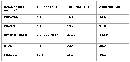

WPW Geplaatst: 31 juli 2006 Geplaatst: 31 juli 2006 Even wat werk maar het resultaat is wel duidelijk zo. gr, WPW. -=[Deze ruimte is opzettelijk leeg gelaten]=-
grunnsat Geplaatst: 31 juli 2006 Geplaatst: 31 juli 2006 De Belden catalogus geeft toch wat andere waardes: (100MHz / 1000Mhz / 2400MHz) Coax-9 staat niet in de catalogus RG6 6,4dB / 21,7dB / 35,5dB H125 6dB / 20,4dB / 33,5dB Coax-12 8,2dB / 27,7dB / 45,2dB

WPW Geplaatst: 31 juli 2006 Geplaatst: 31 juli 2006 Citaat: De Belden catalogus geeft toch wat andere waardes: (100MHz / 1000Mhz / 2400MHz) Coax-9 staat niet in de catalogus RG6 6,4dB / 21,7dB / 35,5dB H125 6dB / 20,4dB / 33,5dB Coax-12 8,2dB / 27,7dB / 45,2dB Het is een lijst gebaseerd op pdf'jes vanaf s4a en van fabriekanten, dus waar dan het verschil vandaan komt weet ik ook niet, maar het ontloopt mekaar niet al te veel en daar waar er verschil zit zoals ik heb gevonden beinvloed de lijst positie niet. gr, WPW. -=[Deze ruimte is opzettelijk leeg gelaten]=-
WPW Geplaatst: 31 juli 2006 Geplaatst: 31 juli 2006 Citaat: Dat is bij 100 meter maar, wat bij 10 meter? Door 10 delen <img src="/forums/images/graemlins/smirk.gif" alt="" /> gr, WPW. -=[Deze ruimte is opzettelijk leeg gelaten]=-
WPW Geplaatst: 31 juli 2006 Geplaatst: 31 juli 2006 Citaat: Uit het lijstje van grunnsat komt Belden HH125 als beste uit de bus <img src="/forums/images/graemlins/grin.gif" alt="" /> Oja? H125 6dB / 20,4dB / 33,5dB Koka 5,7 / 19,1 / 30,8 <img src="/forums/images/graemlins/cool.gif" alt="" /> gr, WPW. -=[Deze ruimte is opzettelijk leeg gelaten]=-
grunnsat Geplaatst: 1 augustus 2006 Geplaatst: 1 augustus 2006 Citaat: maar het ontloopt mekaar niet al te veel en daar waar er verschil zit zoals ik heb gevonden beinvloed de lijst positie niet. Nou ja, ik vind de verschillen toch wel aardig groot. In jouw tabel liggen de Koka en de H125 zo'n 7,4dB uit elkaar, in mijn lijstje 2,7dB (bij 2400MHz). Bij Coax 12 (CAI kabel) zijn de verschillen nog groter. Bij jouw tabel een verschil van slechts 1,8dB t.o.v. de H125, bij mij 11,7dB. De H125 komt er bij mij dus aanzienlijk beter af, en dat is toch wel belangrijk als je bedenkt dat dit één van de meest gebruikte coax kabels is voor sat ontvangst.
WPW Geplaatst: 1 augustus 2006 Geplaatst: 1 augustus 2006 Mee eens, maar welke waarde is nu de juiste? de pdf die ik ook bij belden vandaan heb (4 maanden oud) of jou pdf die waarschijnlijk ook bij belden vandaan komt... gr, WPW. -=[Deze ruimte is opzettelijk leeg gelaten]=-
grunnsat Geplaatst: 1 augustus 2006 Geplaatst: 1 augustus 2006 Citaat: Mee eens, maar welke waarde is nu de juiste? de pdf die ik ook bij belden vandaan heb (4 maanden oud) of jou pdf die waarschijnlijk ook bij belden vandaan komt... Ja, mijn pdf komt ook bij Belden vandaan. Het probleem is alleen dat de Europese web site van Belden (www.belden.nl, het vroeger Pope als ik mij niet vergis) nu door verwijst naar de Amerikaanse web site. En daar vind je alleen de Amerikaanse catalogus, zonder de Europese kabels. Dit is waarschijnlijk gedaan om de Corporate Identity te benadrukken. Dat de Europese klanten dan geen kabels kunnen uitzoeken op internet is zo'n onbelangrijk bijverschijnsel.......
