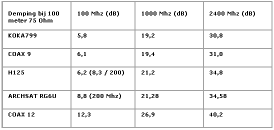

WPW Geplaatst: 1 augustus 2006 Geplaatst: 1 augustus 2006 Heb net eens alle informatie opnieuw opgezocht en dubbel geverifieerd, dus een aangepast tabelletje: gr, WPW. -=[Deze ruimte is opzettelijk leeg gelaten]=-

WPW Geplaatst: 28 augustus 2006 Geplaatst: 28 augustus 2006 Update op de tabel: gr, WPW. -=[Deze ruimte is opzettelijk leeg gelaten]=-

Wielleke. Geplaatst: 17 januari 2007 Geplaatst: 17 januari 2007 Citaat: De Belden catalogus geeft toch wat andere waardes: (100MHz / 1000Mhz / 2400MHz) Coax-9 staat niet in de catalogus RG6 6,4dB / 21,7dB / 35,5dB H125 6dB / 20,4dB / 33,5dB Coax-12 8,2dB / 27,7dB / 45,2dB ---------------------------------------------------------- De type benamingen zoals b.v.b. Coax 12 staat voor het aantal db demping per 100mt bij 240mhz . ( dus ) Coax 12 heefd 12db - demping - 100mt bij 240mhz Coax 9 heefd 9db - demping - 100mt bij 240mhz Coax 6 heefd 6db - demping - 100mt bij 240mhz Coax 3 heefd 3db - demping - 100mt bij 240mhz Coax 1.5 heefd 1.5db - demping - 100mt bij 240mhz Dit zijn standaard normen die gelden voor Coax kabel die gebruikt worden in kabel netten. Gr. Wiel. Door kennis delen, wordt men wijzer. Dreamb720-Gibertini-125-MTI AP82-XT2N twin FTE DiMo 120+ Diseqc mot. Philips HD ontvanger twin Duo lnb Triax 80 cm Kathrein . Signaalmeter en Inp.reflectometer
WPW Geplaatst: 17 januari 2007 Geplaatst: 17 januari 2007 Citaat: Citaat: 32,3db bij 2400mhz, niet slecht. Hoe kom je bij die waarde? Natte vinger werk <img src="/forums/images/graemlins/grin.gif" alt="" /> maar hier is een formule voor. Bvb:Kabeldemping (PA0EJH). De Coax3 kabel wordt toegepast in Kabel TV netten. De kabeldemping van deze coax is gedefineerd in dB per 100Mtr bij 230Mhz , dus 100 Mtr Coax 3 heeft bij 230Mhz 3dB demping. Voor het omrekenen naar de demping bij andere Freq. kun je de volgende formule hanteren: D bij Fx = D230 * wortel ( Fx/230 ). Dus 100Mtr Coax3 heeft bij 145Mhz een demping van: 3 * wortel(145/230) = 2,38dB , en 168Mtr Coax3 heeft dus 1,68x2,38 = 4dB demping. gr, WPW. -=[Deze ruimte is opzettelijk leeg gelaten]=-
WPW Geplaatst: 17 januari 2007 Geplaatst: 17 januari 2007 Citaat: Citaat: Zonder demping specs op 1000 en 2400mhz over 100meter weet je niks. Oh nee......iig 16dB op 100meter <img src="/forums/images/graemlins/grin.gif" alt="" /> Wel leuk die tabellen, en wat een verschil in demping, en dan was er ook nog een mod die beweerde dat een stukje gewone cai coax niets uitmaakte voor satelliet ontvangst <img src="/forums/images/graemlins/wink.gif" alt="" /> Daarom hanteer ik 2 honkbankknuppel woorden storingsgevoeligheid en signaal reserve <img src="/forums/images/graemlins/grin.gif" alt="" /> gr, WPW. -=[Deze ruimte is opzettelijk leeg gelaten]=-
