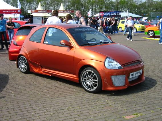

het gaat zich om deze auto
Onder andere is deze verlaagd , bodykit , andere velgen , deurklinken dichtgelast , andere ( wel E keur ) lampen , en een BRC G3 gasinstallatie. Mijn motor is een suzuki intruder van 86 zonder knipperlichten , andere vering , uitlaten en spatborden.
