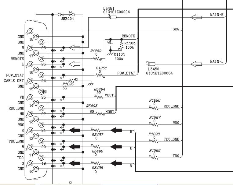

percies Geplaatst: 30 juli 2006 Delen Geplaatst: 30 juli 2006 Probeer zoveel mogelijk info te vinden, maar gaat een beetje moeizaam , maarja... Hier de pin bezetting aan de tuner kant alvast.. Link naar reactie Delen op andere sites Meer opties om te delen...
Tonskidutch Geplaatst: 31 juli 2006 Auteur Delen Geplaatst: 31 juli 2006 tcheemig percies, percies wat ik nodig heb.. want o schrik de vloer is vandaag al dicht gelegd dus ik moet solderen nadat de aannemer weg is. een langere (15m) kabel was op bestelling 2 weken de huidige is enkel 3m en dus onmisbaar tot verhuizing en te kort als je die ook voor display kant hebt indien anders belegd......... [color:"red"] HEEL graag.. [/color] <img src="/forums/images/graemlins/xyxthumbs.gif" alt="" /> cheers Monsoon, Club Mix Nusrath Fateh Ali Kahn Link naar reactie Delen op andere sites Meer opties om te delen...

arnoldl Geplaatst: 11 november 2006 Delen Geplaatst: 11 november 2006 ooei , andere plasma kopen ..maar daar zit je vast niet op te wachten. een_of_andere_veiling_site/internet gechecked. post eens een foto van de stekkers , mischien is er iets compatebel grtx , arnold Link naar reactie Delen op andere sites Meer opties om te delen...
Tonskidutch Geplaatst: 12 november 2006 Auteur Delen Geplaatst: 12 november 2006 arnoldl, bij een bekende winkelketen voor elektronika etc vind ik de D-SUB 26 stekker wel de Kabel zelf echter is een andere kwestie of die te krijgen is dat moet ik nog verder uitzoeken... bijgaand is een fotootje wel ietsjes donker maar je kunt het net nog zien ook bij een kant en klaar oplossing moet de stekker er aan een zijde af geknipt worden en moet gesoldeerd worden dus of ik nu alles los koop of enkel een kant en klare aanpas is misschien minder belangrijk cheers Monsoon, Club Mix Nusrath Fateh Ali Kahn Link naar reactie Delen op andere sites Meer opties om te delen...
arnoldl Geplaatst: 15 november 2006 Delen Geplaatst: 15 november 2006 Nou dan kan je een eind komen. wel een klus , maar volgens schema moeten afgeschermd zijn: r g b sync-v sync-h evt audio indien gebruikt. rest kan volgens mij los. dus zoek een 5x video sigaan kabel + evt audio kabel + multikabel voor de rest. en het zou moeten werken. ben je gelijk redelijk futere proof.. tv's met ingeboude tuner kan je dan iig via rgb aansturen. grtx arnold Link naar reactie Delen op andere sites Meer opties om te delen...
