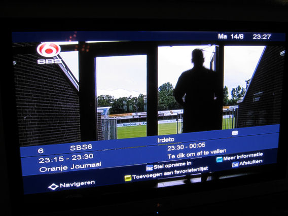

dunhans Geplaatst: 14 augustus 2006 Delen Geplaatst: 14 augustus 2006 @Satmarc, Wat geeft deze nieuwe ontvanger voor info in beeld bij het overschakelen? Is dat nog steeds zo'n saaie rood/zwarte balk met alléén de naam van de zender? Of wordt er meer info getoond? Indien mogelijk kan iemand er een screen-shot van plaatsen? BVD, Dunhans. Samsung Q75BA 65 TV / Quantis CI 1.3 voor Ziggo / Chromecast met Google tv HD voor Telenet TV, VTM GO, VRT Max, NL Ziet en Prime / Samsung 40KU6470; Quantis CI 1.3 voor Ziggo en Chromecast Ultra / JBL Bar 5.1 / 2x JBL Link Music / Harman Kardon Citation 200 / Google Nest Hub v2 / Lenovo smart clock v2 / Philips HUE verlichting / Samsung Galaxy A52s 5G / Samsung Galaxy Tab A8 2022 / Xiaomi mi band 7 / Tweak glasvezel. Link naar reactie Delen op andere sites Meer opties om te delen...
Gast Geplaatst: 14 augustus 2006 Delen Geplaatst: 14 augustus 2006 Als je meer info wilt, druk dan gewoon op info van je afstandsbediening en daarna +. Link naar reactie Delen op andere sites Meer opties om te delen...
satmarc Geplaatst: 14 augustus 2006 Auteur Delen Geplaatst: 14 augustus 2006 Citaat: @Satmarc, Wat geeft deze nieuwe ontvanger voor info in beeld bij het overschakelen? Is dat nog steeds zo'n saaie rood/zwarte balk met alléén de naam van de zender? Of wordt er meer info getoond? Indien mogelijk kan iemand er een screen-shot van plaatsen? BVD, Dunhans. De ontvanger heeft best wel een strakke infobalk. Ik heb even een foto van mijn beeldscherm genomen, Zolang mijn baas denkt dat hij goed betaalt, doe ik net alsof ik hard werk. Link naar reactie Delen op andere sites Meer opties om te delen...
