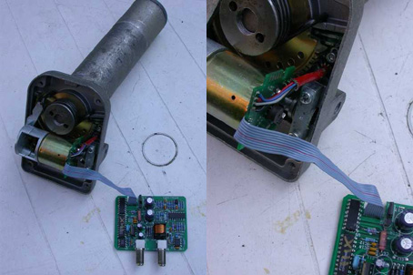

Ik heb hier een HH120 die hetzelfde probleem had. Deze motor heeft waarschijnlijk dagenlang heen en weer staan schudden voordat de eigenaar het in de gaten had. De collector van de motor was nl. helemaal ingesleten. Na het opwerken van de collector draaide de motor weer redelijk, maar hij stond nog te schudden. Dit bleek te liggen in een draadbreuk in het vlakbandkabeltje tussen de electronica print en het motorprintje. Na vervanging van dat kabeltje deed de motor weer wat hij doen moet. Alleen wil ik hem vanwege de slechte toestand van de motor niet meer in de mast hangen en gebruik ik hem, totdat ik een nieuwe motor heb, voor testdoeleinden.
Bijgevoegd een paar foto's van het inwendige van de HH120. Ik denk dat de HH100 op dezelfde manier opgebouwd is.

Het was inderdaad de flat-cable, nadat ik die heb vervangen
door negen draadjes werkt de rotor weer.
