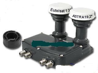

Hoe ziet zo'n adapterring er uit?
Je hebt enkel een adapterring nodig als de monoblock geen hals van 40mm heeft. Maar de meeste monoblocken hebben dat wel.

@athloni,
Als de hals van het monoblock 22 mm. is dan zit er meestal een adapterring bij.
Hieronder is links op de foto de adapterring te zien.
