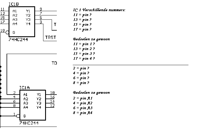

interpol Geplaatst: 16 augustus 2006 Geplaatst: 16 augustus 2006 Ik heb hier in de bijlage een stukje uit een datasheet en het te maken schema. Het probleem is dat ik het schema niet snap. Hoe moet ik de 2 IC'tjes aansluiten? Het gaat om de IC's 74HC244. Wat komt er op welk pootje. Wie kan er beter schema lezen als ik? Groetjes van John. <img src="/forums/images/graemlins/wink.gif" alt="" /> 1205020-schema.doc Openbox sg9 HD PVR

interpol Geplaatst: 16 augustus 2006 Auteur Geplaatst: 16 augustus 2006 @all, Nee, ik snap het niet. <img src="/forums/images/graemlins/crazy.gif" alt="" /> De datsheet is me duidelijk. De pinnummers daarin ook. Alleen in het Jtag schema staan geen pinnummers. De ground is me wel duidelijk. In de bijlage heb ik het wat meer verduidelijkt. Waarschijnlijk denk ik te moeilijk. Het gaat me erom op welke pinnen van het IC ik het moet aansluiten. Groetjes van john <img src="/forums/images/graemlins/wink.gif" alt="" /> Openbox sg9 HD PVR
DeBeek Geplaatst: 16 augustus 2006 Geplaatst: 16 augustus 2006 De pin nummers staan er gewoon naast hoor A1 = pin 11 A4 = 17 enz. pin 10 = gnd en 20 = Vcc. Citaat: Hoe moet ik de 2 IC'tjes aansluiten? Het gaat om de IC's 74HC244. Wat komt er op welk pootje. Maar het is maar 1 IC met 20 pootjes.
interpol Geplaatst: 16 augustus 2006 Auteur Geplaatst: 16 augustus 2006 oke, bedankt. Toch te moeilijk gedacht. <img src="/forums/images/graemlins/blush.gif" alt="" /> Maar ik kan nu tenminste verder met het solderen. Bedankt voor de ondersteuning aan deze simpele hobbyist. Citaat: Maar het is maar 1 IC met 20 pootjes. Huh geen 2, of is het zo getekend vanwege de aansluitingen. groetjes van John. <img src="/forums/images/graemlins/wink.gif" alt="" /> Openbox sg9 HD PVR
DeBeek Geplaatst: 16 augustus 2006 Geplaatst: 16 augustus 2006 Citaat: Huh geen 2, of is het zo getekend vanwege de aansluitingen. Meer vanwege de duidelijkheid, anders krijg je zo'n wirwar van lijntjes. maar allebij zitten in het zelfde ic.
JohnnyBee Geplaatst: 16 augustus 2006 Geplaatst: 16 augustus 2006 Het zijn dus 2 dezelfde ic's in 1 behuizing en om dat goed duidelijk te maken en de aansluitingen uit elkaar te houden heeft men ze appart getekend. Johnny. TV kijken ....daar hebben wij géén tijd voor hoor !!! Mijn thuis is waar mijn Channelmaster staat....(stond )
interpol Geplaatst: 16 augustus 2006 Auteur Geplaatst: 16 augustus 2006 Bedankt voor de verhelderende antwoorden. <img src="/forums/images/graemlins/xyxthumbs.gif" alt="" /> Kan ik weer verder met de hobby. Groetjes van John. <img src="/forums/images/graemlins/wink.gif" alt="" /> Openbox sg9 HD PVR
z80 Geplaatst: 17 augustus 2006 Geplaatst: 17 augustus 2006 Op het moment dat je ziet staan IC1-A en IC1-B dan wordt er in bijde gevallen bedoelt CI1 als er 1 ic getekend wordt is er door de lijnen wirwar niet meer uit te komen.
