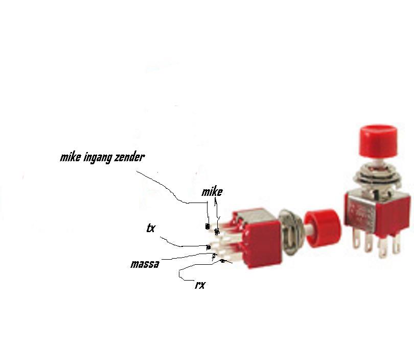

Maar wie heeft er een oplossing voor mijn microfoon ?

De schakelaar die je nodig hebt is een dubbelpolig om.
ziet er zo uit
O O
O O
O O
De aansluitingen zijn per merk verschillend
in de kabel zit:
een microfaankabel
Een massa
een voor tx (zenden)
een voor rx (ontvangen)
In iedergeval moet de massa aan één middenpoot van de schakelaar.
Bij zenden moet het resultaat van de schakelaar zijn:
TX vebonden aan massa en microfoon doorgeschakeld zijn met microfoonkabel naar de zender.
Bij ontvangen moet de resultaat van de schakelaar zijn:
Rx verbonden aan massa microfoonkabel onderbroken.
Ziet er dus zo uit.

Mic aansluiting Premier 2000 heeft een 5 gaten plug.
1 massa
2
3 tx
4 rx
5 modulatie
Dus wat op het plaatje staat klopt dus.
De microfoon word bij rx uitgeschakeld want bij sommige setjes komt er anders een hinderlijke harde fluittoon
uit die Pacman vast wel gehoord heeft.
Leo

Ja die piep ken ik ;-)
Maar ik heb echt maar 4 pennen, maar het werkt.
Een simpele enkelpolige wisselschakelaar is voldoende bij de cb2000.
Het werkt, schema op aanvraag bij mij te krijgen.

Maar de schets is het normale schema van een PTT mike
(PTT = Push To Talk)
en heb je dus mazzel gehad dat het toch werkt.
Maar het kan dat weet ik.

Leo, jouw schema is beter.
Scheelt mij een storing op de ontvangst als je de microfoon afkoppelt bij het luisteren.
Tnx !
Dan kan je voortaan mijn schema uitdelen. <img src="/forums/images/graemlins/tongue.gif" alt="" />
