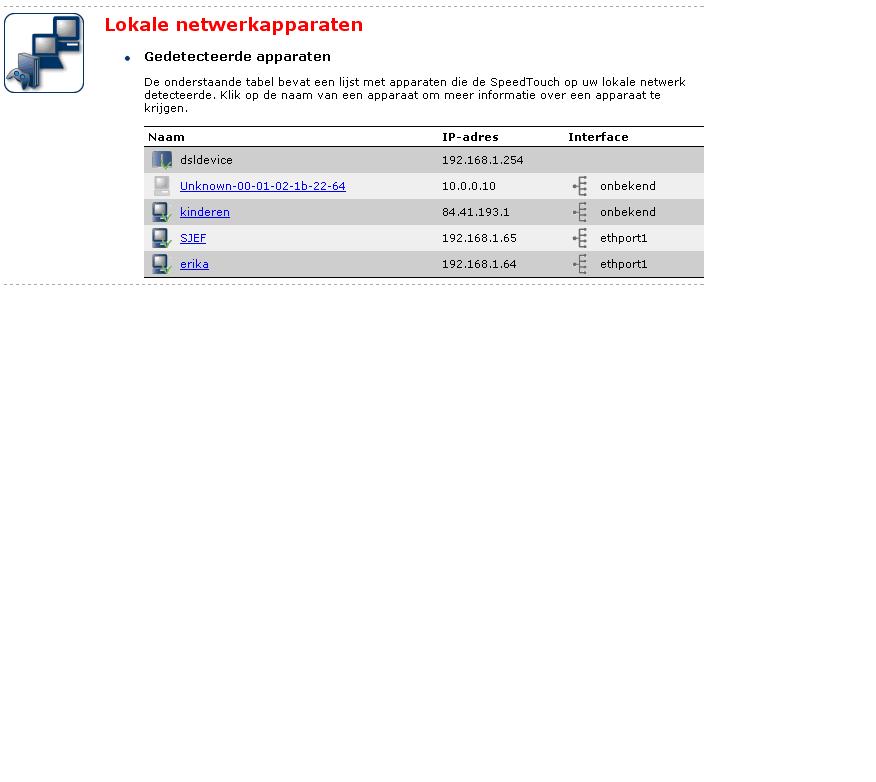

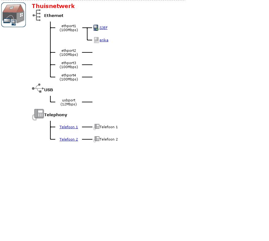

Gast Geplaatst: 30 augustus 2006 Delen Geplaatst: 30 augustus 2006 bedoel je de ip adres geving die staat op alle pc's automatisch maar de derde pc krijgt dan geen verbingen met het modem om dat het er ook niet komt te staan en als ik in het menu van het modem (speedtouch 716) niet wl dan ziet hij de derde pc ook niet. zie foto Link naar reactie Delen op andere sites Meer opties om te delen...
EL PIÑO Geplaatst: 30 augustus 2006 Delen Geplaatst: 30 augustus 2006 Ik zie dat je Speedtouch ook als router werkt, wat gebeurt er als je alles gewoon op de ST prikt? Na jaren zonder, ben ik toch weer van plan een schotel aan te schaffen. Link naar reactie Delen op andere sites Meer opties om te delen...
Gast Geplaatst: 30 augustus 2006 Delen Geplaatst: 30 augustus 2006 precies hetzelfde de twee pc's kan ik in prikken waar ik wil die blijven online maar de derde krijg op geen enkele plek internet Link naar reactie Delen op andere sites Meer opties om te delen...
EL PIÑO Geplaatst: 30 augustus 2006 Delen Geplaatst: 30 augustus 2006 Heel vreemd, zeker als de PC zo'n vreemd (lees: extern) adres krijgt.. Je weet zeker dat hij geen adres krijgt dat begint met 169.254.x.x? Heb je al geprobeerd om één en ander statisch in te stellen? Dit zal waarschijnlijk als onderstaand moeten: IP-adres 192.168.1.67 (die is nog niet in gebruik neem ik aan) Gateway 192.168.1.1 of 192.168.1.254 (ligt aan de firmware, ik zou even kijken wat de andere computers daar krijgen) Subnetmask 255.255.255.0 DNS-servers: De nameservers van je ISP bij primary en secondary, of het IP-adres van je modem/router bij primary als dat op de andere PC's zo is. Na jaren zonder, ben ik toch weer van plan een schotel aan te schaffen. Link naar reactie Delen op andere sites Meer opties om te delen...
Gast Geplaatst: 30 augustus 2006 Delen Geplaatst: 30 augustus 2006 zo laat hij alle apparaten zien Link naar reactie Delen op andere sites Meer opties om te delen...
