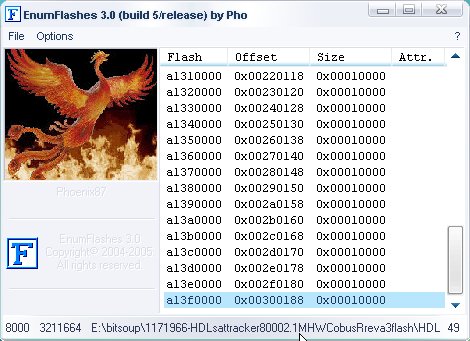

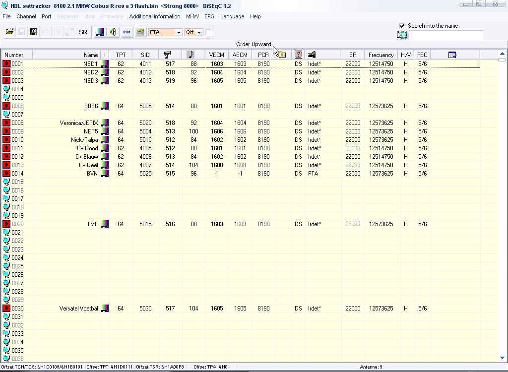

Con Geplaatst: 1 september 2006 Auteur Delen Geplaatst: 1 september 2006 De virtuoos Vreeswijk heeft vandaag weer nieuw leven in mijn decoder geblazen. Nieuwsgierig zoals ik kan zijn heb ik uiteraard gevraagd wat er nu fout was. Vreeswijk wist mij te vertellen dat ik de verkeerde Firmware had gepatcht. Hoe kan dat nu, dacht ik en ging op onderzoek uit. Wat blijkt, grote verwarring omtrent de FW van Cobus, ik leg uit. Met dit plaatje kun je denken. en terecht, dat je de 8000 (tenslotte) de 3 flash hebt te pakken. Ook in de volgende regel. oké een discussiepunt want een 8100 combineren met een 3flash is toch wel héél spannend. Dus ik dacht "ach een schrijffoutje" of het copieermonster heeft toegeslagen. Aan een ieder: dit is dus echt FW voor de 8100; kijk dus alsjeblieft uit!! Wordt vervolgd. Alvast hulde aan Vreeswijk. HG CC Ik heb het plaatje verkleind. Groet, Con. Gloeiende, gloeiende, een beetje humor moet kunnen, anders ga je maar ergens anders heen.. Sinds november 2023 glasvezel via Solcon (voor het laatst). Internet/PC: modem/router Fritzbox en TP-Link accesspoint, switch (8), switch (4) Intel Nuc i7 met W11, Intel Nuc i5 met Home Assistant, 17 Shelly's en 2 ESP-tjes. Link naar reactie Delen op andere sites Meer opties om te delen...
Gast Geplaatst: 1 september 2006 Delen Geplaatst: 1 september 2006 OH ja kij even hier. Dit zijn toch echt de geheugenblokken van de 3 flash hoor @ Vreeswijk dit hoor jij toch wel te weten of niet !!!!!!!!!! Link naar reactie Delen op andere sites Meer opties om te delen...
Gast Geplaatst: 1 september 2006 Delen Geplaatst: 1 september 2006 En dan hier heb je er nog een met dezelfde firmware boven aan in edstrong geeft hij toch echt de kanalenlijst van een 8000 aan of ben ik soms gek ??? Nu Jij weer !!!!!!!!!!!!!!! Ps ik moet er dus wel bij zeggen dat de naam inderdaad verkeerd is en dat heeft M_Z toen even veranderd <img src="/forums/images/graemlins/xyxthumbs.gif" alt="" /> Link naar reactie Delen op andere sites Meer opties om te delen...
VREESWIJK Geplaatst: 1 september 2006 Delen Geplaatst: 1 september 2006 @ Vreeswijk dit hoor jij toch wel te weten of niet !!!!!!!!!! @Cobus, Probeer je mij uit de tent te lokken, of is dit weer een van je ondoordagte reacties. Ik zal het hierbij laten, maar hou eens op met dat haantjes gedrag. Terug naar het probleem: In de flash zat v22 firmware. Hoe dat erin komt weet ik niet en wil ik niet weten. Maar het is wel vreemd dat dit de tweede deco deze maand is die ik repareer met het zelfde probleem. Ik denk dat wij er goed aan doen als we een tekst bestand bij de douwnload doen met de volgorde van patchen en het type bestand, om zo dit probleem te voorkomen. Eerste Strong 8000 en 8100 van NL & BE met : Motor sm3uni 28-12-03, : Spdif (AC3) 30-10-04, : 3x8 mb Flash 07-02-05 Link naar reactie Delen op andere sites Meer opties om te delen...

Gast Geplaatst: 1 september 2006 Delen Geplaatst: 1 september 2006 Ik citeerde alleen wat con aangaf hoor en dat jij dat tegen hem heb gezegt daarom deze opmerking en waaraan kun jij dan zien dat v22 firmware erop zit dan ?? want deze beschrijft hele andere geheugenblokken als de 8000/8000 3 flash toch ? Link naar reactie Delen op andere sites Meer opties om te delen...
VREESWIJK Geplaatst: 1 september 2006 Delen Geplaatst: 1 september 2006 De blokken zijn niet alleen anders maar ook groter. Daardoor gaat hij ook stuk en kan je hem niet overschrijven. Eerste Strong 8000 en 8100 van NL & BE met : Motor sm3uni 28-12-03, : Spdif (AC3) 30-10-04, : 3x8 mb Flash 07-02-05 Link naar reactie Delen op andere sites Meer opties om te delen...

Con Geplaatst: 1 september 2006 Auteur Delen Geplaatst: 1 september 2006 Citaat: Ps ik moet er dus wel bij zeggen dat de naam inderdaad verkeerd is en dat heeft M_Z toen even veranderd <img src="/forums/images/graemlins/xyxthumbs.gif" alt="" /> Beste Cobus, ik net even gekeken maar het geldt nog steeds als je de laatste file uitpakt de volgende tekst: "HDL sattracker 8100 2.1 MHW Cobus R rev a 3 flash.bin" Dan is die 8100 nog steeds in strijd met de 3 flash" en dat is best wel erg verwarrend, toch. Zo simpel als wat . . . . Dus is modificatie van de bestandsnamen op zich niet verkeerd, ik kwam er vandaag met een sisser vanaf maar het zou toch echt flauw zijn als er Strong's zijn die echt sneuvelen, leg dat maar eens uit. De moraal van mijn verhaal is eigenlijk: wees altijd op je hoede met wat je in de Strong zet, ik heb geluk gehad . . . . HG CC Groet, Con. Gloeiende, gloeiende, een beetje humor moet kunnen, anders ga je maar ergens anders heen.. Sinds november 2023 glasvezel via Solcon (voor het laatst). Internet/PC: modem/router Fritzbox en TP-Link accesspoint, switch (8), switch (4) Intel Nuc i7 met W11, Intel Nuc i5 met Home Assistant, 17 Shelly's en 2 ESP-tjes. Link naar reactie Delen op andere sites Meer opties om te delen...
