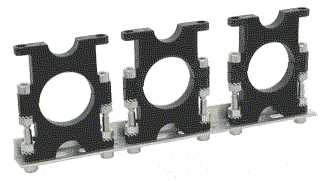

Henksat Geplaatst: 30 augustus 2006 Delen Geplaatst: 30 augustus 2006 Patrick, de houder die je nu hebt is puur voor Astra en Hotbird. Daarnaast heb je nog een Triax Flexiblock voor 2 LNB`s met een bereik van 10 graden, dus bijvoorbeeld Astra 1 en Astra 2. Maar je hebt ook nog een Triax Multiblock. Deze heeft ook een range van ruim 10 graden, maar hier kunnen maximaal 4 LNB`s op. Bijvoorbeeld astra 2, astra 1 en Hotbird. Hier in de bijlage de beide Triax houders zoals beschreven. Zoals je in de gaten kijkt op de foto is het rechtse gat voor de meest oostelijke satelliet. Omdat je dus in spiegelbeeld moet kijken: De satelliet welke het meest links aan de horizon staat, komt uiterst rechts op de LNB houder. Dreambox 8000HD, Xtrend et5000 & et9000, Qnap 209-II Pro 2Tb,Wavefrontier T 90,Stab HH120 Triax 78 cm, Triax 78 cm CDS Duo LNB Member of the PLi team Link naar reactie Delen op andere sites Meer opties om te delen...

Bigfoot Geplaatst: 31 augustus 2006 Delen Geplaatst: 31 augustus 2006 Ipv zo'n Triax Flexiblock voor 2 sats koop je beter een triax Multiblock, daar kun je altijd een 3e en 4e lnb op toevoegen. En is meegebogen met de schotel, dus beter dan zon'n rechte standaard multi-lnb houder! Link naar reactie Delen op andere sites Meer opties om te delen...
