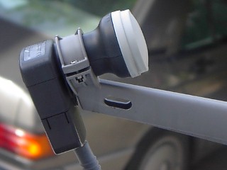

Gast Geplaatst: 19 september 2006 Delen Geplaatst: 19 september 2006 ik denk dat je met die LNB houder die je als foto bij je berichtje plaatst, je gewoon 1 LNB vastmaakt aan de LNB houder van de schotel en deze dan ook vastzet in de middenste opening van deze houder (dus dan kan je nog 1 LNB links en nog 1 rechts zetten en dan ook nog bijv de LNB links iets lager en die rechts iets hoger zetten). Maar zoveel verstand heb ik er ook niet van, en ik heb dus een orginele Triax LNB houder gebruikt (ging zeer gemakkelijk om alles daarmee in te stellen maar heb nu wel geen Hotbird meer dus enkel Astra1 en Astra2/eurobird1). Link naar reactie Delen op andere sites Meer opties om te delen...

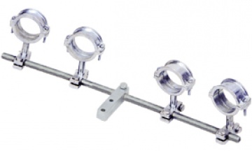

Trulli Geplaatst: 20 september 2006 Delen Geplaatst: 20 september 2006 Ik heb op mijn schotel een andere universele lnb houder aangebracht. In de bijlage een foto van de ALU004. De bestaande houder er af, gaatje er bij voor 2e boutje/moertje. Deze houder is eigenlijk voor een Triax of SAB schotel. Ik heb hem vastgemaakt aan de arm van mijn Golden Interstar en het werkt. Heb er vier Smart Titanium's d'r op. Alleen zijn de Smart's te breedt van toeter om Astra 1 en 3 te kunnen ontvangen. Heb nu Astra 1,2 Eurobird, Hotbird en Eutelsat W3A op 7 west. Mocht ik Astra 3 willen hebben dan zal ik een dunne Alp's moeten aanschaffen. Heb de 4 twin lnb's aangesloten op 2, 4 aderige triax kabel van beide 8 meter lang(handig kabel met de verschillende kleuren)richting het tuinhuisje waar de 2 diseqc switchen hangen. En vanaf daar met 2 Sab kabels naar binnen in huis. Werkt prima. Astra 1 kwaliteit 90%, Hotbird 85%, Astra 2 75%, Euriobird 68% en de W3A 61%. Als je geen twee linker handen hebt is volgens mij iedere schotel te verbouwen. M7 Sat 801,7121,WF T90,(28.3,23.5,19.2,13) 4xAlps quad, 2x Maximum + 2x Venton 4/1 en veel Belden H125 kabel Link naar reactie Delen op andere sites Meer opties om te delen...
Gast Geplaatst: 20 september 2006 Delen Geplaatst: 20 september 2006 Voor het gemak heb ik maar even een foto gemaakt van hoe het nu is. Mijn probleem is een beetje dat de lnb houder aan de arm vast zit (zie bijlage) dus ik kan er zo niet een ander stuk opzetten. Maar misschien kan ik een andere houder wel bij mijn bestaande bijzetten of zou dat te krap zijn? Link naar reactie Delen op andere sites Meer opties om te delen...

Trulli Geplaatst: 20 september 2006 Delen Geplaatst: 20 september 2006 Tja, de houder en arm zijn uit 1 stuk gemaakt. Dan wordt het wat lastiger. Maar dan denk ik dat je die lnb houder van een paar berichten terug wel kan gebruiken. De middelste van de drie achter de vaste houder vastmaken aan de lnb. En dan hangen links hotbird en rechts astra 2 vanaf de schotel gezien. Dat moet lukken. Hart op hart van de lnb's is astra 1 - hotbird ca. 7cm en astra 1 - astra 2/eurobird is ongeveer 10,5 cm. 1 graad is ongeveer 1,1666cm. Succes met knutsellen. <img src="/forums/images/graemlins/xyxthumbs.gif" alt="" /> M7 Sat 801,7121,WF T90,(28.3,23.5,19.2,13) 4xAlps quad, 2x Maximum + 2x Venton 4/1 en veel Belden H125 kabel Link naar reactie Delen op andere sites Meer opties om te delen...

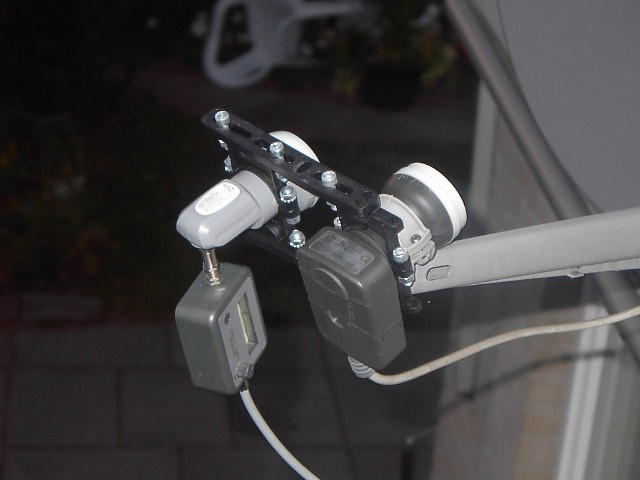

Gast Geplaatst: 26 september 2006 Delen Geplaatst: 26 september 2006 Citaat: Hart op hart van de lnb's is astra 1 - hotbird ca. 7cm en astra 1 - astra 2/eurobird is ongeveer 10,5 cm. 1 graad is ongeveer 1,1666cm. Hartelijk bedankt voor de aanwijzing. Inmiddels ben ik wat aan het knutselen geweest alleen krijg ik het niet voor elkaar. Ik heb ze hart op hart op +/- 10,5 cm (zie bijlage) als ik de satfinder ertussen doe geeft deze ook signaal maar ik kan niet ontdekken welke satelliet ik heb. Voor het gemak heb ik hem nu verbonden met mn pc via mn skystar 2 om via satfinder de satelliet te vinden. Maar zowel astra 1,2,3 als turksat enz. geven geen signaal. Iemand een idee wat er verkeerd zit? Link naar reactie Delen op andere sites Meer opties om te delen...
WPW Geplaatst: 26 september 2006 Delen Geplaatst: 26 september 2006 Moet die beugel niet meer rechtsom? het lijkt alsof de lnb's naar de zijkant van de schotel gericht staan. gr, WPW. -=[Deze ruimte is opzettelijk leeg gelaten]=- Link naar reactie Delen op andere sites Meer opties om te delen...
Gast Geplaatst: 26 september 2006 Delen Geplaatst: 26 september 2006 Citaat: Moet die beugel niet meer rechtsom? het lijkt alsof de lnb's naar de zijkant van de schotel gericht staan. zal wel vertekend beeld zijn door de hoek van de foto want ik dacht dat de LNB houder vast aan de schotel (LNB arm zat) en dan kan deze niet verkeerd staan (staat dan toch altijd precies in the midden ??). Link naar reactie Delen op andere sites Meer opties om te delen...
WPW Geplaatst: 26 september 2006 Delen Geplaatst: 26 september 2006 Ja maar hij wijst niet in de lijn zoals de stang wijst, je ziet duidelijk een verschil en das volgens mij niet de hoek van de foto anders zou de stang ook in een zelfde verdraaing staan. Kan daar een vertikaal boutje zitten op het uiteinde van de stang? gr, WPW. -=[Deze ruimte is opzettelijk leeg gelaten]=- Link naar reactie Delen op andere sites Meer opties om te delen...
Trulli Geplaatst: 27 september 2006 Delen Geplaatst: 27 september 2006 Zo te zien moet de linker lnb omhoog. Astra 2 komt lager de schotel in en gaat er hoger uit. Bij mij steekt ie minstens een halve toeter hoogte boven die van de astra 1 uit. Misschien klopt die 10,5 cm niet helemaal. Ik heb zelf een 100cm schotel, en is daarvan gemeten. Misschien bij ander formaat schotel dat het een andere afstand moet zijn. Maar ik zie dat je een SAB heb, je kunt dan ook uitrichten via de signaalmeter daar van. Heb ik ook gedaan. Vooraf de te ontvangen sat's het diseqc nummer toegekend, de hele nest aangelegd en dan vanaf de diseqc switch naar de tuner een draad aangelegd. De astra 2 (bij mij diseqc poort 4 toegekend gekregen) in de sat-lijst gekozen en dan gaan richten. Heb ca. 80% kwaliteit. Vond het heel eenvoudig om uit te richten. Heb er niet lang over gedaan om alle vier uit te richten. De hele installatie aanleggen koste meer tijd. En lnb altijd naar het hart van de schotel richten. M7 Sat 801,7121,WF T90,(28.3,23.5,19.2,13) 4xAlps quad, 2x Maximum + 2x Venton 4/1 en veel Belden H125 kabel Link naar reactie Delen op andere sites Meer opties om te delen...

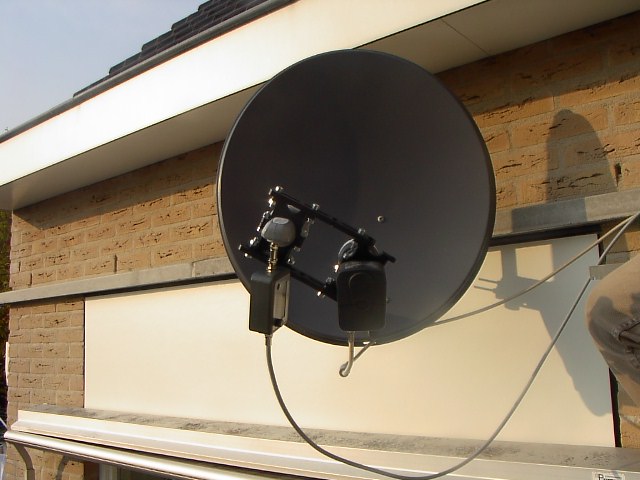

Gast Geplaatst: 27 september 2006 Delen Geplaatst: 27 september 2006 Weer een poosje aan het knutselen geweest maar nog zonder resultaat. De hoek van de foto was inderdaad wat vertekenent. Heeft iemand een tip hoe ik het toch kan 'uitmeten' ik zie anders geen oplossing. Mn satfinder werkt nl ook niet echt mee. Nieuwe foto in bijlage. Link naar reactie Delen op andere sites Meer opties om te delen...
Gast Geplaatst: 27 september 2006 Delen Geplaatst: 27 september 2006 ten eerste denk ik dat je LNB's te ver van elkaar staan want er was gezegd xx cm maar dat was voor een 100cm schotel en die jan jouw is maar 60cm ? (volgens je signature) dus dan moeten ze (denk ik) dichter bij elkaar komen. wat ze mij hadden aangeraden was 1 LNB afstellen op Astra1 en dan de 2de LNB van de Astra1 LNB wegschuiven tot deze Astra2 een beetje goed ontvangt. ik merk ook dat je LNB een heel stuk hoger hangt dan die van mij (dacht ik, en ik heb een 80 of 90 cm schotel, dacht 88 cm Triax). Link naar reactie Delen op andere sites Meer opties om te delen...

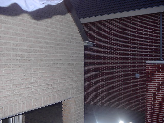

Gast Geplaatst: 27 september 2006 Delen Geplaatst: 27 september 2006 Misschien dat ik het probleem te pakken heb. De schotel hangt vanaf de schotel bekeken rechts van een muur. Ik kan wel astra1 ontvangen(70-80%) maar misschien komt de astra2 er niet door?? (zie bijlage) De foto is vanaf de schotel recht naar voren genomen. Link naar reactie Delen op andere sites Meer opties om te delen...
Gast Geplaatst: 27 september 2006 Delen Geplaatst: 27 september 2006 De Astra-2 hangt inderdaad oostelijker, dus je theorie kan kloppen. Waarschijnlijk gaat het signaal van de Astra-1 net nog langs de muur. Ger Link naar reactie Delen op andere sites Meer opties om te delen...
