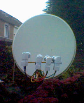

Trulli Geplaatst: 27 september 2006 Delen Geplaatst: 27 september 2006 In de bijlage een foto van mijn opstelling. Van links naar rechts Astra2/Eurobird1, Astra1, Hotbird en dan Eutelsat W3A. Wat belangrijk is dat je goed vrij zicht hebt. Al die muren op de foto voorspellen niet veel goeds. Als tussen 11.30uur en 13.30 de zon op je schotel terecht komt in de eerste week van oktober dan zijn je gewenste sat´s te ontvangen. (zon staat dan ongeveer achter de sat´s op de evenaar.) M7 Sat 801,7121,WF T90,(28.3,23.5,19.2,13) 4xAlps quad, 2x Maximum + 2x Venton 4/1 en veel Belden H125 kabel Link naar reactie Delen op andere sites Meer opties om te delen...
Gast Geplaatst: 3 oktober 2006 Delen Geplaatst: 3 oktober 2006 Net weer even aan het knutselen geweest. De schotel een meter verhangen en wat denk je: signaal op de astra2! Waarschijnlijk dus gewoon last gehad van het huis. Nu nog kijken of hij wat zenders vind en ik ben weer gelukkig <img src="/forums/images/graemlins/wink.gif" alt="" /> Link naar reactie Delen op andere sites Meer opties om te delen...
