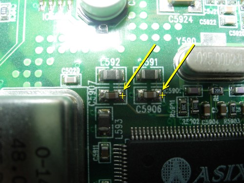

dreamlover8000 Geplaatst: 2 september 2006 Geplaatst: 2 september 2006 mijn vraag is hoe weet ik welke kant + en welke kant - is op mainboard dreambox. condensator - is de grijze kant , dat is me bekend. Bij voorbaat dank P.S. dreambox ligt nu open dus HELP!!!! <img src="/forums/images/graemlins/confused.gif" alt="" />
Gast Geplaatst: 2 september 2006 Geplaatst: 2 september 2006 Dat kun je toch meten met een multi meter?
dreamlover8000 Geplaatst: 2 september 2006 Auteur Geplaatst: 2 september 2006 Welke stand multimeter zetten?

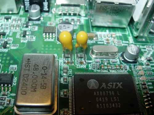

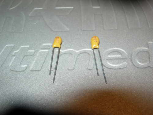

Steve Geplaatst: 2 september 2006 Geplaatst: 2 september 2006 van af de voorkant gezien rechts. gebruik hiervoor 2 tantaal elcotje`s van 2,2 uf. verwijder de bestaande smd elco`s. delange pootje`s van de elco`s zijn de plus kant.
dreamlover8000 Geplaatst: 2 september 2006 Auteur Geplaatst: 2 september 2006 Het is gelukt. Super gewoon van 50 KB nu naar constante download 4500 KB!!! hartelijk dank Steve <img src="/forums/images/graemlins/xyxthumbs.gif" alt="" />

Steve Geplaatst: 3 september 2006 Geplaatst: 3 september 2006 dit geld voor de 7020 en ook 7020-s. bijgaand een 7020-s foto

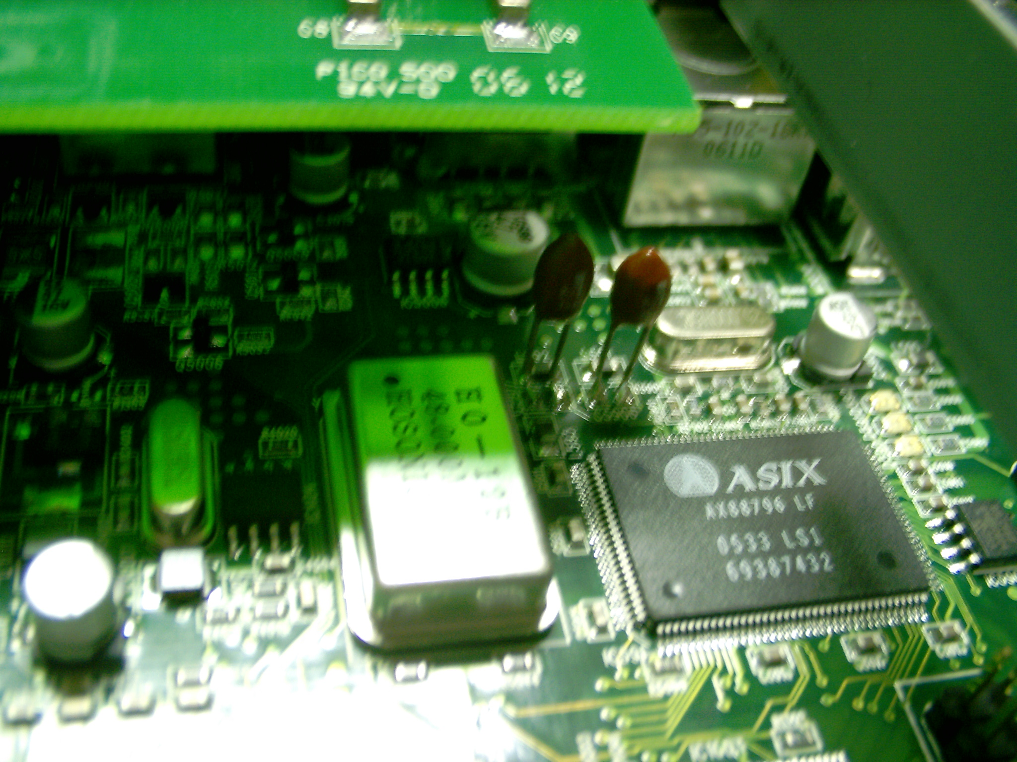

alfadude Geplaatst: 4 september 2006 Geplaatst: 4 september 2006 Daarnet ook de 2 elco's in mijn DM7020 gesoldeerd. Download is van 50Kbytes/s naar 2700Kbytes/s gegaan. Ik ben tevreden nu. Alleen heb ik gemerkt dat ik ben beginnen bibberen sinds de laatste keer dat ik gesoldeerd had. Niet aan te raden bij smd componenten. <img src="/forums/images/graemlins/cool.gif" alt="" /> Quo signo nata es?
RubbeR Geplaatst: 4 september 2006 Geplaatst: 4 september 2006 welke waardes moeten die dingen nou hebben ? 2,2 of 4,7 uf ? I am RubbeR, you are glue
Gast Geplaatst: 4 september 2006 Geplaatst: 4 september 2006 Citaat: welke waardes moeten die dingen nou hebben ? 2,2 of 4,7 uf ? 4.7
