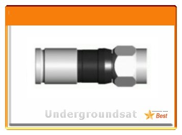

Trulli Geplaatst: 8 september 2006 Geplaatst: 8 september 2006 Momenteel zijn de f-connectors bij mijn monoblock waterdicht getaped met de bekende pvc tape. (rekbare vulkaniserende tape) Binnenkort ga ik mijn Golden Interstar ombouwen tot een multytenne (SAB multyblock AL004 er op met 4 edison twin's voor A1,2,3 EB en HB) Heeft iemand ervaring met F-Compressieconnectors (zie ook bijlage) Is dit iets om mijn lnb's water dicht aan te sluiten of kan ik beter een rol pvc-tape halen. M7 Sat 801,7121,WF T90,(28.3,23.5,19.2,13) 4xAlps quad, 2x Maximum + 2x Venton 4/1 en veel Belden H125 kabel

TokeMUp Geplaatst: 12 september 2006 Geplaatst: 12 september 2006 Ik heb ze al gebruikt. OOk buiten, maar die habgen nog maar net van deze zomer. één ding staat vast, het is beter voor het vel op je vingers. Ik heb hier lang geleden alle kabels vernieuwd en die draai f-connectors allemaal op één dag met de hand er op gedraaid. Op een systeem met 5 Quad LNB's met MultiSwitchen met 8 gebruikers. De opperhuid van mijn wijsvinger was gewoon weg! Als je die stekkers ergens vind mag je me het adres doorgeven. De krimptang heb Ik nog, maar de voorraad f-connectors is er ondertussen door. mvg

TokeMUp Geplaatst: 13 september 2006 Geplaatst: 13 september 2006 Het moest toen rap gebeuren. (begon donker te worden en men wouw terug TV <img src="/forums/images/graemlins/grin.gif" alt="" />) Ik weet dat er voor die draai F-connector ook een draadstang met dwars stang (lijkt een anker) bestaat. Maar om voor zo een ding 100 km te gaan rijde vond Ik te gek. Ik ben trouwens heel tevreden van de krimp stekkers die Ik momenteel heb. Werkt heel proper en snel. Ontmantelen met de stipper, connector er op drukken tot de binnen mantel goed zit, in de krimptang plaatsen en knijpen. Klaar is stekker. Vooral de stripper is handig! Geen gepruts met mesje. Die kan je trouwens ook voor de draai F-connector gebruiken. mvg
Trulli Geplaatst: 14 september 2006 Auteur Geplaatst: 14 september 2006 @ TokeMUp, bij undergrounds*t zijn ze tekoop. D'r hebben er niet veel ervaring mee, zie ik. Degene die ze gebruikt hebben zijn positief er over. Voorlopig heb ik maar van de rubbere kapjes gebruikt. van die buisjes die je over de coax en de f conector schuift. Heb mijn uitbreidingskit binnen en opgebouwd. De universele houder vast gezet aan de LNB stang. 1 gaatje er bij geboort voor boutje/moertje. De vier smart twin lnbs gemonteerd en uitgericht. Alleen ben ik er achter gekomen dat de toeters van de smart te breed zijn voor astra 1 en 3 naast elkaar. 1 graad is 1,166 cm, h.o.h., staan ze klem tegen elkaar, op 6 cm maar moet 4,988cm zijn. Dus ik denk dat ik de opstelling nog ga veranderen. I.p.v. Astra 3 dan maar de W3A. Mochten de regionale alleen op astra 3 komen over een jaartje dan kan ik altijd nog zien of ik nog een alps aanschaf of een extra 50cm wokje. Tja, valt niet mee, maar het is o zo leuk. Prutsen aan de schotel. Eigenlijk is het wel verslavend. (wie weet ooit toch nog een T90 met 16 lnb's, zal het vrouwke leuk vinden <img src="/forums/images/graemlins/grin.gif" alt="" /> ) M7 Sat 801,7121,WF T90,(28.3,23.5,19.2,13) 4xAlps quad, 2x Maximum + 2x Venton 4/1 en veel Belden H125 kabel
