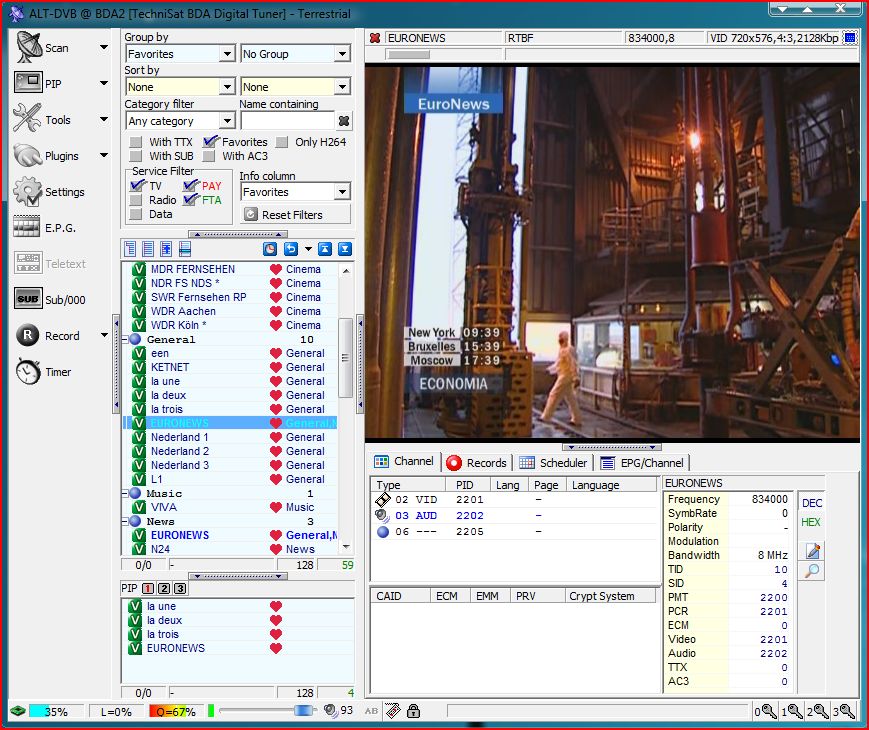

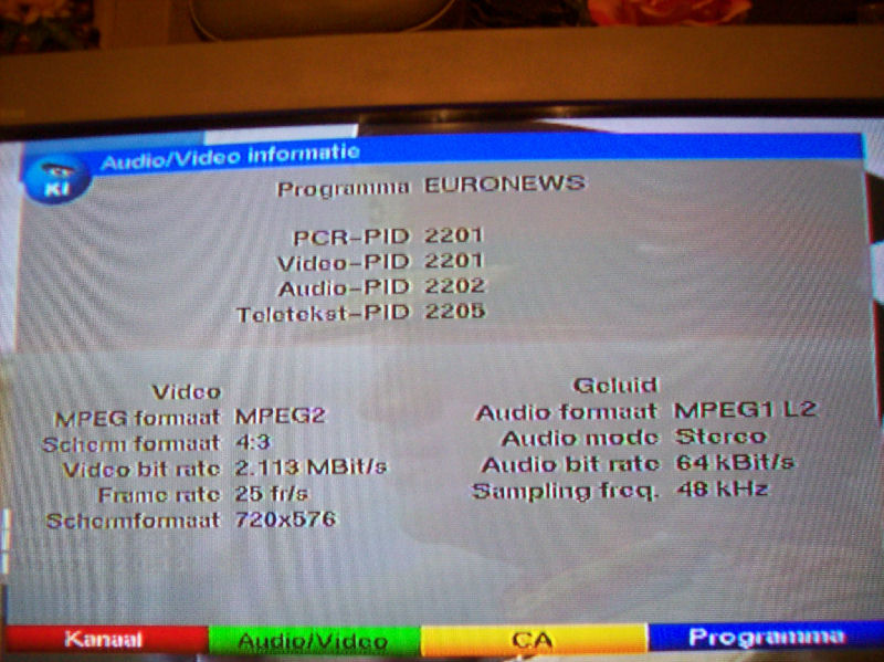

Gast Geplaatst: 28 november 2007 Geplaatst: 28 november 2007 Ze hebben Euronews net toegevoegd, EPG is er nog niet.

matthew_be_wvl Geplaatst: 28 november 2007 Geplaatst: 28 november 2007 Zitten er ook verschillende talen op Euronews of is het alleen in het Frans te doen? Philips DSR 7121, Multytenne Single en TV-Vlaanderen toppakket
Gast Geplaatst: 28 november 2007 Geplaatst: 28 november 2007 Ik zie maar 1 audio pid en die is frans helaas word ook alleen maar plaatjes kijken voor mij <img src="/forums/images/graemlins/blush.gif" alt="" /> <img src="/forums/images/graemlins/grin.gif" alt="" /> En daarbij de kwaliteit is miserabel van euronews zit net op het randje van continu blokken.

matthew_be_wvl Geplaatst: 28 november 2007 Geplaatst: 28 november 2007 Frans is niet zozeer het probleem, maar ik vind Engels of Duits wat aangenamer om naar te luisteren... Philips DSR 7121, Multytenne Single en TV-Vlaanderen toppakket
