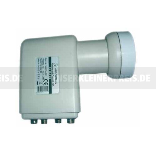

In de huidige situatie heb ik volgens mij 2 quad lnb's nodig (voor 2 satellieten). Is het echter ook mogelijk om een octa lnb te nemen en hier maar 4 kabels van aan te sluiten?
Als ik octa lnb's neem, wat voor switch(en) kan ik dan het beste nemen?
Ik ben uiteraard op zoek naar het goedkoopste materiaal van een goede kwaliteit. Is de "Hirschmann CS 404 QS" iets, of kan ik beter een ander merk nemen? (http://www.unserkleinerpreis.de/pinfo.php?pID=132466)

Alvast iets over de Hirschmann octo LNB.
Waarschijnlijk zullen weinig mensen daar iets over kunnen vertellen.
Deze LNB zal niet veel in gebruik zijn in Nederland.
Voor Astra en/of Hotbird zal echter zo'n beetje elke LNB wel voldoen.
Wat betreft prijs het volgende.
Normaal kost zo'n octo LNB minimaal ongeveer 80 Euro.
Wellicht is de aangeboden LNB echter een quad LNB.
De prijs (35,79 Euro) is er mijns inziens ook naar.
Als je inzoomt op de aangeboden LNB zie je "Quad LNB" vermeld staan.
