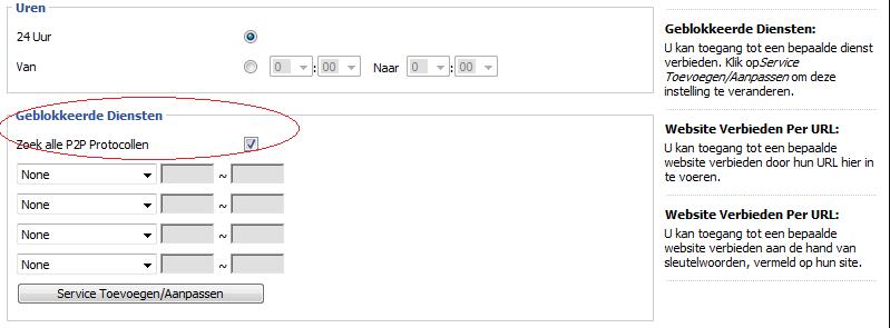

Ome Merde Geplaatst: 25 september 2006 Auteur Geplaatst: 25 september 2006 voor wat betreft dat script, ik wil niet dat p2p programma's beter gaan draaien, ik wil dit afvloeien met bandbreedtebeheer, het zal me een zorg zijn hoe het e.e.a wordt binngehaald. de router hangt zichzelf ook niet op o.i.d, alles gaat gewoon traag, zowel LAN als WAN. Dit dus alleen als de PC van overbuurman aanstaat. ik wil me btw. ook niet op p2p blindstaren, zal me niets verbazen als het apparaat vol staat met virussen en andere enge beesies. mijn suggestie voor een format heb ik nog geen reactie op <img src="/forums/images/graemlins/smile.gif" alt="" /> (tis nl. wel tijden goed geweest). merDe deze ruimte is te huur

Ome Merde Geplaatst: 27 januari 2007 Auteur Geplaatst: 27 januari 2007 nou het ging goed (na reflash nieuwe firmware), tot vandaag. buurjongetje zit weer vrolijk extreem te leechen en bij merde thuis geen bandbreedte meer. ff via sms een routerreboot request ingedient <img src="/forums/images/graemlins/smile.gif" alt="" /> en na reboot meteen p2p uitgeschakeld : tis hier nog nooi zo snel geweest. het is jammer maar helaas, ik ben d'r klaar mee <img src="/forums/images/graemlins/smile.gif" alt="" /> merDe deze ruimte is te huur
