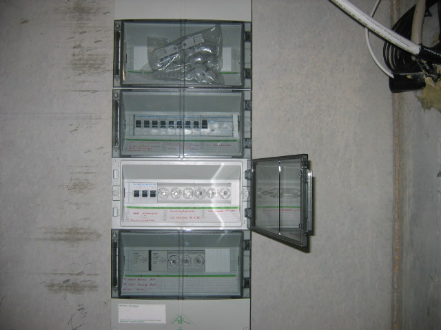

Gast Geplaatst: 7 oktober 2006 Geplaatst: 7 oktober 2006 Hoi slider, ik zit met vebazing je topic te lezen. Je wilt je patatpan aansluiten met een verbruik van 2 x 2,2 KVA. Dat is veel en ik weet niet wat je nog meer voor een verbruikers hebt. Is dit een woonhuis of een friet-tent..? Ik zou je sterk aanbevelen het goed te (laten) doen een je energieverdeling via 3 phasen te verdelen. Ik zal hier een paar foto´s plaatsen wat ik gedaan heb toen ik mijn garage gebouwd heb. Daar heb ik wel geen grote verbruikers maar wat niet is kan nog komen. Daarom heb ik van mijn woonhuis, zo´n 30 mtr verder weg gelegen een leiding gelegt onder de grond door en een onderverdeling gemaakt voor o.a. een CEE aansluitdoos. Dit is ideaal voor een grote verbruiker of onderverdeling naar 3 x 230 volt, 16 Amp. Hier wat foto´s:
Gast Geplaatst: 7 oktober 2006 Geplaatst: 7 oktober 2006 Hier de onderverdeling met FI en de voorzekeringen naar de verschillende verbruikers:

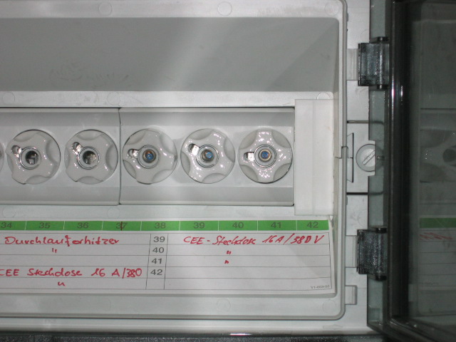

Gast Geplaatst: 7 oktober 2006 Geplaatst: 7 oktober 2006 Hier de voorzekering naar de CEE wandkontaktdoos:
