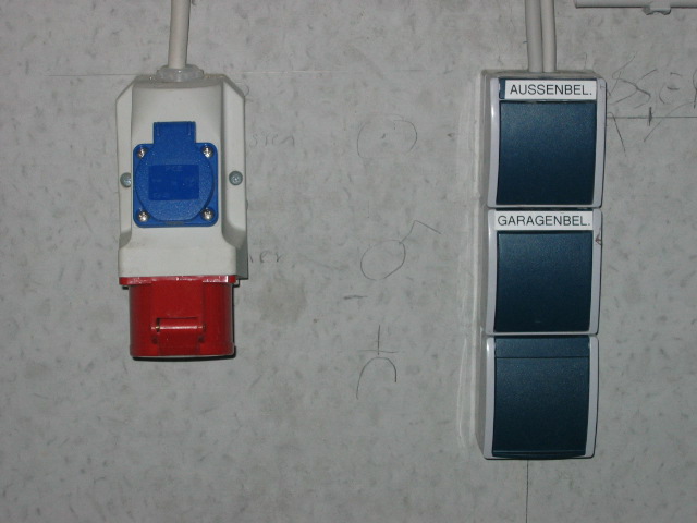

Gast Geplaatst: 7 oktober 2006 Geplaatst: 7 oktober 2006 En hier de eigenlijke aansluiting. Neem mijn raad, doe het bijvoorbeeld zo en je huis staat niet binnen de kortste keren in de hens:
slider Geplaatst: 7 oktober 2006 Auteur Geplaatst: 7 oktober 2006 het is een woonhuis,nu doen jullie mij toch twijfellen. ik dacht toen ik de ketel had besteld dat alles via een stekker zou lopen dat is niet het geval dus.beide pannen hebben een eigen stekker. Maar als ik nu een stekker in een groep insteek en de andere stekker in een andere groep heb ik toch "maar" een belasting van 2,2kw per groep en is dit toch niet zo belastend en wel veiliger neem ik aan? Ik denk dat ik het dan na julli tips en raad zo ga doen laat iets weten wat jullie daar van vinden.? beter een vogel in de hand dan geen hand,greetz slider
