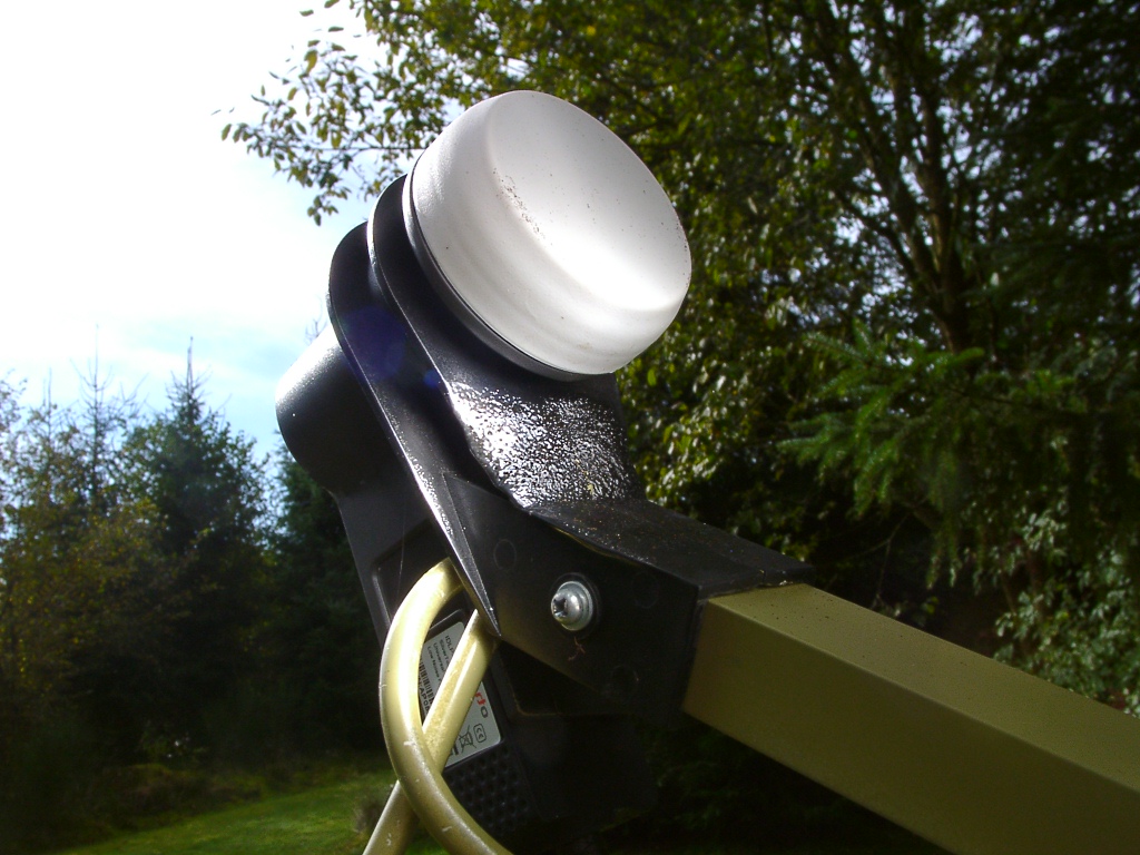

Heeft iemand hier wel eens mee te maken gehad? Mijn schotel kaatst niet alleen de satelliet-signalen naar de LNB, maar kaatst ook de zonnestralen gebundeld terug, als een soort brandglas. Een keer per dag staat de zon recht boven de Astra. Dan verbrandt' mijn LNB-houder, eigenlijk is het meer vervormen door smelten. Zie foto als bijlage. Ik zag er laatst zelfs rook van af komen, zo heet werd het! Misschien komt de stralenbundel straks nog recht op de LNB-kop! Dit kan toch niet goed zijn? Ligt het aan (het ontwerp van) de schotel? Het is een Comwell/Digi1 transparante schotel. Of komt het bij andere schotels ook voor? En gaat de LNB dat overleven of zijn er maatregelen nodig? Zo ja, welke? <img src="/forums/images/graemlins/confused.gif" alt="" />

Dank voor alle reacties, vooral Johan met zijn link naar Blaren op lnb . Ik ben dus niet de enige. Gelukkig is mijn LNB zelf nog niet aangetast, de zon stond nog te hoog, dus de bundel kwam lager uit, ónder de LNB kop, op de LNB-houder. De schotel mat schilderen zou een oplossing zijn, maar daar neem je geen transparante schotel voor ...

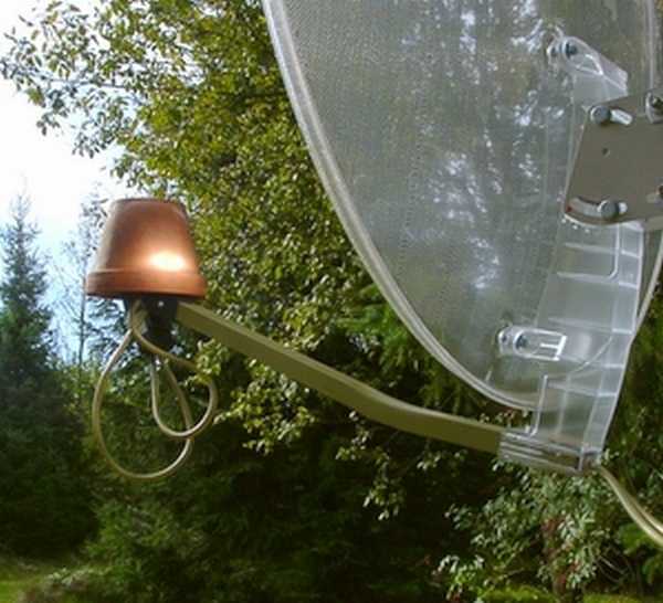

Mijn vrouw heeft voorlopig een praktische oplossing gevonden. Het is weliswaar geen gezicht, maar helpt wel tegen het smelten van het plastic - zie bijlage. De bloempot is uiteraard van terracotta, niet van plastic. En nee, het beïnvloedt de ontvangst niet of nauwelijks !:). Dit hoeft misschien alleen in de maanden september/oktober en over een halfjaartje wéér. Op de pot is de geconverteerde lichtbundel=hitte goed te zien (iets verder naar achteren zou de bundel nog intenser zijn).

Mooie foto waar die lichtbundel inderdaad goed te zien is. <img src="/forums/images/graemlins/xyxthumbs.gif" alt="" />

Terracotta? En geen invloed op het signaal? Ik ben stomverbaasd. Ik ga het uitproberen. Overigens kun je ook een doek over de schotel hangen (textiel of kunststof, mag niet teveel vocht opnemen) die voorkomt dat het zonlicht op de schotel komt. Dan is je schotel alleen tijdelijk niet transparant.
