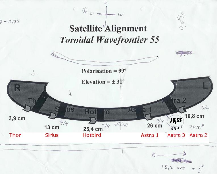

Gast Geplaatst: 21 november 2006 Geplaatst: 21 november 2006 nou ik vandaag alles aangesloten bij me wavefrontier en wil gaan richten met de schotel had ik al moeite en de lnbs kwam ik niet aan uit ik alles lnbs er weer af gehaald en eerst met 1 begonnen die heb ik nu op de astra staan en die lnb staat in het midden maar met de rest kom ik niet uit heeft iemand meschien een schema waar de satelieten opstaan met de grades hoe je de lnb moet zetten en ik weet niet of ik het goed gedaaan heb heb me wavefrontier op de astra gericht of moet hij anders staan grtz rene
WPW Geplaatst: 21 november 2006 Geplaatst: 21 november 2006 Zit er geen schema bij met hoeveel cm de houders uitelkaar staan? daar kan je mee rekenen als je astra1 op een andere plek zet. Tis een beetje oud schematje maar met de cm indeling kan aardig bepalen waar een aantal andere lnb's moeten komen, ook als je astra1 ergens anders hebt zitten. gr, WPW. -=[Deze ruimte is opzettelijk leeg gelaten]=-
Gast Geplaatst: 21 november 2006 Geplaatst: 21 november 2006 die centimeters van waar uit meet je dat midden of links of rechts waar zou ik de astra het beste kunnen zetten of kan ik die niet als nulpunt gebruiken
Gast Geplaatst: 21 november 2006 Geplaatst: 21 november 2006 ik heb wel geprobeerd om de lnb voor de astra helemaal rechts te zetten maar dan krijg ik de astra niet te pakken en zodra ik de lnb in de midden zet krijg ik um wel te pakken zou ik dan de hoek weer moeten draaien van de schotel of toch beter zoeken met de lnb
WPW Geplaatst: 21 november 2006 Geplaatst: 21 november 2006 Citaat: die centimeters van waar uit meet je dat midden of links of rechts waar zou ik de astra het beste kunnen zetten of kan ik die niet als nulpunt gebruiken Volg de pijlen van de railranduiteinde. gr, WPW. -=[Deze ruimte is opzettelijk leeg gelaten]=-
WPW Geplaatst: 21 november 2006 Geplaatst: 21 november 2006 Citaat: ik heb wel geprobeerd om de lnb voor de astra helemaal rechts te zetten maar dan krijg ik de astra niet te pakken en zodra ik de lnb in de midden zet krijg ik um wel te pakken zou ik dan de hoek weer moeten draaien van de schotel of toch beter zoeken met de lnb Je moet dan de schotel ook draaien, begin met het nulpunt en de sat die je daar wilt hebben, dan de schotel draaien totdat je wat hebt, dan fijntunen. gr, WPW. -=[Deze ruimte is opzettelijk leeg gelaten]=-
Gast Geplaatst: 21 november 2006 Geplaatst: 21 november 2006 ik wil de astra als nul punt zetten is dat goed of kan ik um beter ergens anders zetten dat ik anders meschien met de andere sateliten klem kom te zitten of maakt dat niet uit
WPW Geplaatst: 21 november 2006 Geplaatst: 21 november 2006 Maakt niet uit zolang er niks klem zit. Of begin met de buitenste 2. gr, WPW. -=[Deze ruimte is opzettelijk leeg gelaten]=-
