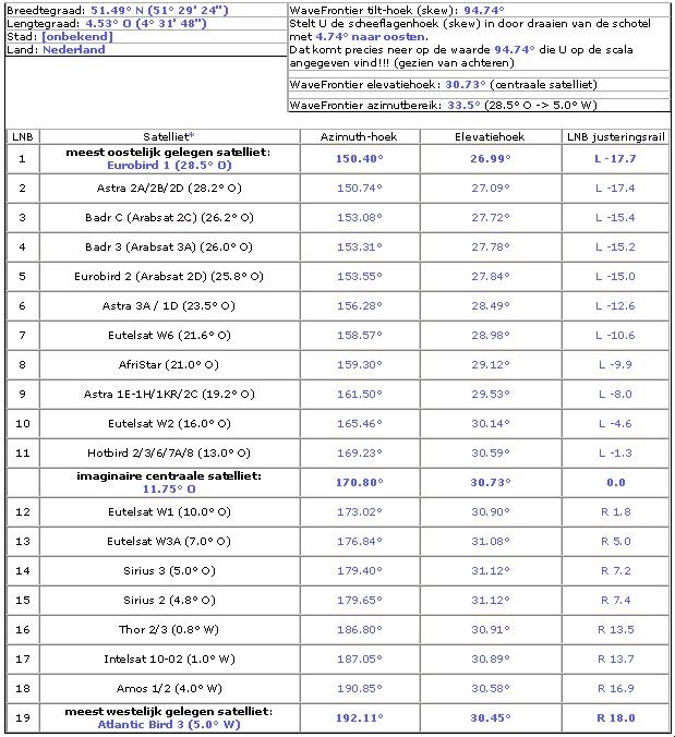

Gast Geplaatst: 22 november 2006 Geplaatst: 22 november 2006 @Rene: Het is zoals WPW al zegt (schrijft): Citaat: Dus 2 lnbs nemen, midden en een uiteinde, dan omhoog,omlaag, links en recht EN kantelen (net als een stuur) met de klok mee en tegen de klok in totdat BEIDE lnbs maximaal zijn. Dus zorg ervoor dat je midden-LNB goed staat (= hoogste kwaliteit signaal). Dan een LNB op de uiterste positie (links of rechts) en de LNB rail kantelen tot dat je signaal hebt. Het is natuurlijk wel noodzakelijk dat je zeker weet dat je midden-LNB de op de juiste SAT staat ! Bijgesloten vindt je een schema van hoe de mijne is uitgericht. Succes <img src="/forums/images/graemlins/xyxthumbs.gif" alt="" />

WPW Geplaatst: 22 november 2006 Geplaatst: 22 november 2006 Citaat: en die grades van de satelieten net als de astra op 19.2 ik heb daar me wavefrontier op gericht hoe gaat dat verder met de rest zeg maar de hotbird op 13.0 moet je dat met je lnb doen op 13.0 graden zetten of hoe gaat dat grtz rene Op het voorbeeld sheet staan de afstanden van een aantal default sats, die moet je dus opnieuw uitmeten op de rail en daar plaatsen. gr, WPW. -=[Deze ruimte is opzettelijk leeg gelaten]=-
Tonskidutch Geplaatst: 22 november 2006 Geplaatst: 22 november 2006 je moet een berekening maken - of een tabel gebruiken ik heb daar een fijn excel bestandje voor en heb ook enkele varianten laten berekenen Om te zien welke voor mijn situatie de beste middenpositie moet zijn en daarmee de aanduidingen berekenen op de LNB-toog voor de andere satposities die je wilt vangen. vul rechts boven de midden satpositie in vul de uiterste satpositie west in vul de uiterste satpositie oost in en ziedaar je krijgt de aanduidingen [color:"red"] WF [/color] voor de overige die je rechts onder allemaal wilt instellen met multimap.com vindt je op postcode excat de lengte breedte graad die natuurlijk ook correct moeten ingevuld worden. succes ermee Le Sud Nino Ferrer
