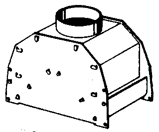

gigantaandemuur Geplaatst: 20 oktober 2006 Geplaatst: 20 oktober 2006 zoiets dus is alleen geen fasto maar een bosch zal niet veel anders zijn "You can fool some of the people all of the time, and all of the people some of the time, but you can not fool all of the people all of the time"
