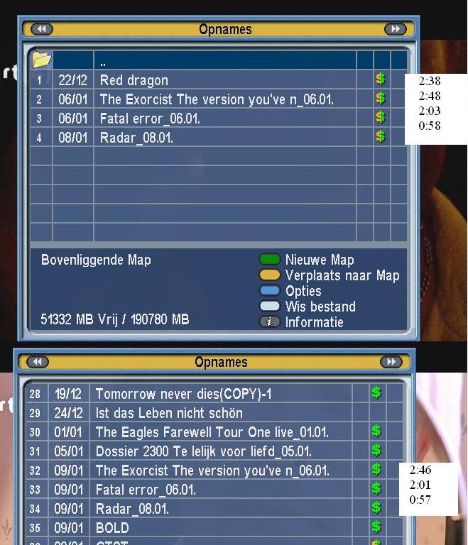

johnybegood Geplaatst: 9 januari 2007 Delen Geplaatst: 9 januari 2007 Citaat: Vreemd als je aangegeven hebt dat hij verwijderd moet worden dat moet dat eigelijk ook. Welke firmware gebruik je en welke taps nog meer, om welke bestanden ging het (naam van bestand). Er is wel een beveiliging in gebouwd als het kopieeren 4 fouten bevat dat hij de originele opname behoud, is de copy net zo lang als het origineel in tijd? Ik heb een screen capture toegevoegd beelden zegen zoveel meer dan woorden, heb wel de orginele file lijst moeten gebruiken want Filer liet het commando om een screen capture te maken niet door, de lengte v/d bestanden heb ik er achter gezet. Zoals je ziet is er een (Red dragon) waarvan het origineel is verplaats NIET aanwezig in de opname lijst, de tijden verschillen per bestand maar enkele minuten wat ik met eerdere decodeer Taps ook wel had. Alle gedecodeerde bestanden spelen zeer goed af en het springen gaat echt super snel. De Fw-versie en Taps heb ik toegevoegd aan mijn handtekening. Groeten Jan VU+ Ultimo 4K & Zgemma H7 & Et10000 OpenPLI 9 R Link naar reactie Delen op andere sites Meer opties om te delen...
Happy2000 Geplaatst: 10 januari 2007 Delen Geplaatst: 10 januari 2007 JA ik zie dat je bestanden hebt met in de naam een '.' Door een firmware bug zullen deze verplaatst worden i.p.v verwijderd, want als ik deze bestanden verwijder heb je een grote kans dat de Topfield vast loopt. Had er ook niet bij stilgestaan dat sommige mensen de optie met de datum gebruiken waardoor je dus 2 x een . krijgt. In de volgende versie zal ik dit oplossen zodat bestanden met een . ook verwijderd worden. Waarom RED DRAGON in de lijst staat geen idee eigelijk <img src="/forums/images/graemlins/grin.gif" alt="" />, zal hier ook eens na kijken. VU+ Ultimo 4K - DVB-C FBC - DVB-S FBC Tuners - VTI Image. Dreambox 8000HD PVR - 2x DVB-C 2x DVB-S Tuners - OpenATV, Image.Multi Focus Dish E85, 28,2E - 23,5E - 19,2E - 13E - 9E Link naar reactie Delen op andere sites Meer opties om te delen...
johnybegood Geplaatst: 10 januari 2007 Delen Geplaatst: 10 januari 2007 Citaat: Waarom RED DRAGON in de lijst staat geen idee eigelijk <img src="/forums/images/graemlins/grin.gif" alt="" />, zal hier ook eens na kijken. Even voor de duidelijkheid, deze is verplaats maar niet gedecodeerd staat dus niet in de "opname lijst". Groeten Jan VU+ Ultimo 4K & Zgemma H7 & Et10000 OpenPLI 9 R Link naar reactie Delen op andere sites Meer opties om te delen...
mrbeegee Geplaatst: 10 januari 2007 Auteur Delen Geplaatst: 10 januari 2007 Een mogelijkheid kan zijn dat deze opname uit december(anders dat de andere 3) door eoa reden niet meer te decoderen viel(zie andere recente topics) De uiteindelijke opname was daardoor korter dan een minuut en de Topfield slaat die niet op(of wist ze). Kan je deze opname nog wel handmatig afspelen? TF5500PVR (Fw aug-07)HD: WD2500AVJB; X-cam Orion. Taps: 3PG, QuickJump, Mediamanager, Nicedisplay, Quicktimer; 2e ontvanger: Sony KDL-26EX555 met Aston 1.07 (Fw 2.26); Schotel: Triax TDS Ø 64cm met CD DUO LNB quad ; Link naar reactie Delen op andere sites Meer opties om te delen...
