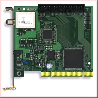

MacGuinness Geplaatst: 26 oktober 2006 Geplaatst: 26 oktober 2006 Beste medesatters, Ik heb de Technotrend S2-3200 HDTV inclusief cam interfase besteld. Binnen drie dagen hoort hij in de bus te vallen. Zijn er al satgenoten die hem hebben? Wat is jullie ervaring? Selfsat H50D2 & Stab HH90 + VU+DUO2 (VTI 6xx) + Onkyo TX-SR508 + LG 55UB850V UHDTV =

MacGuinness Geplaatst: 1 november 2006 Auteur Geplaatst: 1 november 2006 Vandaag de kaart ontvangen. Vanavond geïnstalleerd met de CI module. T-Rex cam erin en software Geïnstalleerd. Alles liep vrij vlot en binnen 15 minuten zat ik NED1 te bekijken. Kaart geeft een mooi beeld. Diverse HD stations op Astra bekeken. Helaaas loopt het bijgeleverde programma TT Media Center vaak vast bij het overschakelen van Stations. Morgen Windows XP maar eens opnieuw installeren. Selfsat H50D2 & Stab HH90 + VU+DUO2 (VTI 6xx) + Onkyo TX-SR508 + LG 55UB850V UHDTV =

Gast Geplaatst: 2 november 2006 Geplaatst: 2 november 2006 Op zich 'n mooie kaart, alleen lijkt 't wel of die zelf niet echt goed MPEG2/4 kan decoderen, aangezien ik de minimale specs nogal aan de hoge kant vind; 3.4 GHz P4 (Single Core with Hyperthreading) or 2.2 GHz AMD 3500+ or Dual Core P4 D820 / D830 or Dual Core AMD X2 3800+ with graphics card: ATI X1600/X1800 or NVidia 6600GT/7600GT Ik kan nu nl. met m'n Sempron 3000 & 'n simpel NVidia 5200 met moeite 'n 1080i TS file bekijken. 720P encoded met x264 is dan vreemd genoeg weer geen probleem <img src="/forums/images/graemlins/smile.gif" alt="" /> Jammer dat deze kaart niet bij m'n HTPC past, anders had ik 'm zeker gekocht.

MacGuinness Geplaatst: 2 november 2006 Auteur Geplaatst: 2 november 2006 HDTV werkt op zich goed Ook de S2 kanalen. Alle HD zenders op de Astra 1 & 2, Hotbird en Sirius kan ik ontvangen. Andere satellieten moet ik nog uitrichten. Het is helaas moeilijk om losse LNB houders voor de Wave-90 te krijgen. Je hebt inderdaad een stevige PC nodig, vooral voor de H.264 signalen omdat de kaart geen Hardware ondersteuning kent voor H.264. Zulke kaarten zijn er volgens mij nog niet. Zelf heb ik een PC met een Asrock MB, Pentium D 3.0 Ghz, 1 GB geheugen en een GeForce 7600 GS videokaart. Het loopt soms niet allemaal lekker. Ben dan ook opzoek naar drivers update. Bij H.264 ligt het gemiddelde CPU gebruik tussen de 50-75%. Selfsat H50D2 & Stab HH90 + VU+DUO2 (VTI 6xx) + Onkyo TX-SR508 + LG 55UB850V UHDTV =
