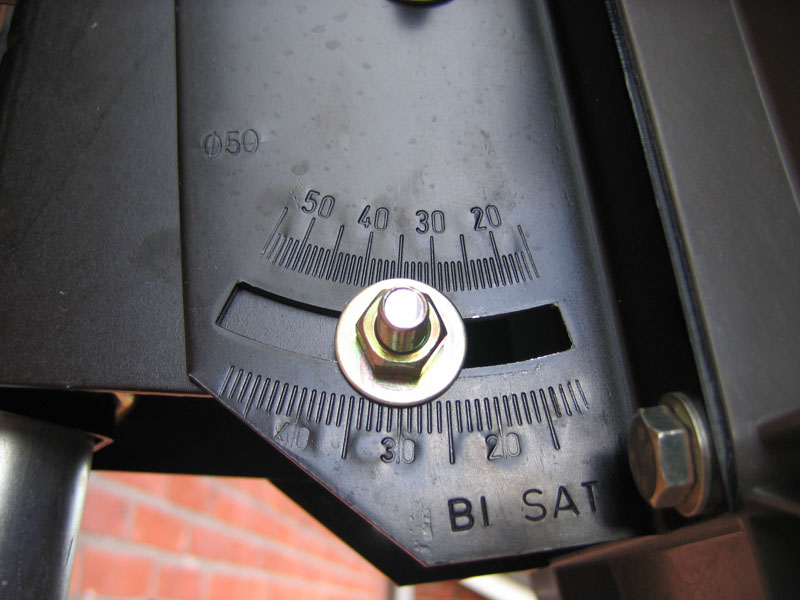

Gast Geplaatst: 29 juni 2007 Delen Geplaatst: 29 juni 2007 Weet een van jullie welke gradenaanduiding je moet gebruiken op de afstelbeugel? Er zijn namelijk vier verschillende mogelijkheden. Twee aan de linkerkant en twee aan de rechterkant. Zie foto! Link naar reactie Delen op andere sites Meer opties om te delen...
