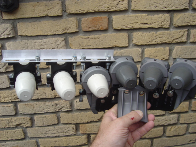

edbe Geplaatst: 18 augustus 2007 Delen Geplaatst: 18 augustus 2007 hallo satters, het is mij eindelijk <img src="/forums/images/graemlins/wink.gif" alt="" /> gelukt, om mijn Visiosat G4 Quadro af te stellen. oorzaak <img src="/forums/images/graemlins/cool.gif" alt="" /> bomen stonden in de weg <img src="/forums/images/graemlins/smirk.gif" alt="" /> nu ga ik proberen met een losse beugel ook nog Thor te pakken <img src="/forums/images/graemlins/grin.gif" alt="" /> de Sirius heb ik al Hotbird 13E - 92 tot 94% - Alps Astra 1 19E - 90 tot 92% - Alps Astra 3 23E - 90 tot 94% - Alps Astra 2 28E - 92 tot 94% - Alps (Sirius 2/3 5E - 90 tot 92%) (Thor 1W - ? tot ?%) heeft iemand met deze opstelling het al werken ?? -------------------------- Clarke-Tech 2100+ usb Visiosat G4 Quadro CD kaart & TVV kaart 2 x Gigablue UHD met Bigsat met (28E,23E,19E) Ziggo kaart en TvVlaanderen met smargo reader Link naar reactie Delen op andere sites Meer opties om te delen...
Tippy Geplaatst: 18 augustus 2007 Delen Geplaatst: 18 augustus 2007 Dus je ontvangt nu 5 satellieten begrijp ik. Kun je misschien een foto maken van die beugel, waaraan je de 5 sirius hebt gemonteerd? Bedankt vast Xtrend 10000 Link naar reactie Delen op andere sites Meer opties om te delen...
edbe Geplaatst: 18 augustus 2007 Delen Geplaatst: 18 augustus 2007 hier is de foto van mijn G4 Quadro met Xtra beugel voor Sirius en Thor 2 x Gigablue UHD met Bigsat met (28E,23E,19E) Ziggo kaart en TvVlaanderen met smargo reader Link naar reactie Delen op andere sites Meer opties om te delen...
Gast Geplaatst: 18 augustus 2007 Delen Geplaatst: 18 augustus 2007 Echt gaaf dit. <img src="/forums/images/graemlins/xyxthumbs.gif" alt="" /> ps, in je duim gezaagt ???? <img src="/forums/images/graemlins/grin.gif" alt="" /> Link naar reactie Delen op andere sites Meer opties om te delen...
Tippy Geplaatst: 18 augustus 2007 Delen Geplaatst: 18 augustus 2007 Bedankt voor de foto. Dat ga ik ook eens proberen. Xtrend 10000 Link naar reactie Delen op andere sites Meer opties om te delen...

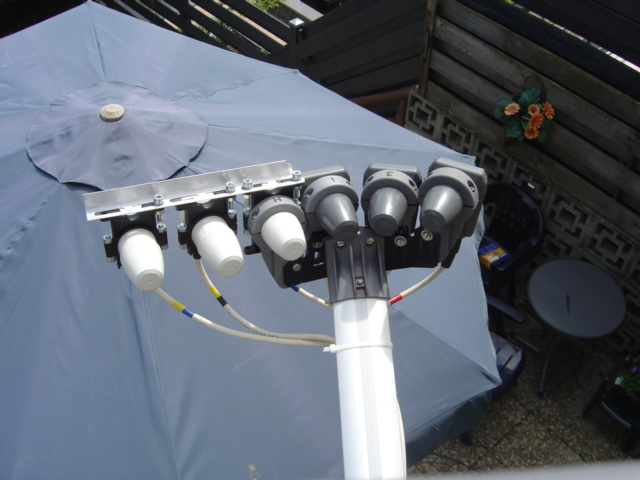

edbe Geplaatst: 18 augustus 2007 Delen Geplaatst: 18 augustus 2007 hier is mijn opstelling , van links naar rechts : 5 West 5 Oost 13 Oost 19 Oost 23.5 Oost 28.2 Oost Thor was (nog) niet te pakken, misschien later nog eens een keer proberen..... --------------------------- Clarke-Tech 2100+ usb Visiosat G6 (5w-5o-13o-19o-23o-28o) CD kaart & TVV kaart 2 x Gigablue UHD met Bigsat met (28E,23E,19E) Ziggo kaart en TvVlaanderen met smargo reader Link naar reactie Delen op andere sites Meer opties om te delen...
