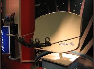

Gast Geplaatst: 2 september 2007 Geplaatst: 2 september 2007 Visiosat komt met Big Bisat Robuust of nog robuuster, zo kunnen we het beste de schotels van Visiosat omschrijven die van kunsstof materiaal zijn gemaakt en vrijwel onverwoestbaar zijn. Visiosat heeft op de Nederlandse markt al een redelijk groot productassortiment. De antennes zijn duurder maar bieden stabiele ontvangst en zijn van duurzaam materiaal. Losse offset schotels (te richten op 1 satelliet) zijn er al vanaf 35 CM. Intussen heeft Visiosat op de Anga beurs ook al een schotel gepresenteerd die geschikt is voor ontvangst met de Duo-LNB van Canal Digitaal (Astra1 + Astra 3) Het merk Visiosat is echter in Nederland vooral bekend geworden door de Bisat, een antenne waarmee diverse satellieten tegelijk kunnen worden ontvangen. Van de Bisat zijn er intussen diverse variaties zoals Astra-Hotbird, Astra 1-2-3, en de G4Quadro oftewel Astra-1, Astra-2, Astra-3 en Hotbird. De laatste biedt de mogelijkheid om alle Canal Digitaal zenders (inclusief de regiozenders op Astra-3) maar ook Hotbird en de Engelse zenders van Astra-2 te ontvangen met één antenne van ongeveer 70 CM doorsnede. De Bisat is intussen zeer populair geworden vanwege de invoudige installatie en weersbestendigheid. Dat was echter niet genoeg voor Visiosat want het kan beter. Daarom presenteerden zij op de Anga-beurs in Keulen de Big Bisat, een antenne die lijkt op de Bisat maar een stuk groter is. De antenne heeft een doorsnede van 80CM en het verschil is dat er een beugel voor hangt waar de LNB houders langs geschoven kunnen worden. Het voordeel is dat de azimuth range (aantal te overbruggen graden en dus te ontvangen satellieten) iets groter is en dat de LNB's (er passen er minstens 6 op) nauwkeuriger kunnen worden gericht. Het nadeel is dat het installeren een veeleisende klus zal zijn. Momenteel is nog niet bekend wanneer deze antenne op de Nederlandse markt komt. www ##GECENSUREERDE TEKST OF URL##.nl
