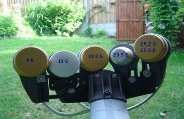

satencom Geplaatst: 25 juni 2010 Geplaatst: 25 juni 2010 nou ik zou zegen maak even een paar foto's kunnen we even mee kijken het zou best kunnen dat er wat in weg zit Uitbreiding Visiosat G4-Quadro met een extra Eurobird-9 LNB heb je ze wel in de goede volgorde Volgens de wet van Bartjens moet het kunnen En met de vriendelijke groeten Hendrik En Is je Probleem opgelost? Help anderen door te vertellen hoe je dat hebt gedaan.
tjerkpolle Geplaatst: 25 juni 2010 Geplaatst: 25 juni 2010 Hallo, bedankt voor je reactie! Ik zal even kijken of ik het weekend even wat foto's kan maken. Volgens mij heb ik wel de juiste volgorde, maar ik zal even voor de zekerheid controleren! Dus de volgorde van jouw foto van hierboven is de juiste? ik zie trouwens dat je sommige koppen vrij hoog (lees: niet op de nul positie) hebt uitgelijnd!
Tonskidutch Geplaatst: 25 juni 2010 Geplaatst: 25 juni 2010 tjerkpolle, dergelijke multifeeds zijn altijd zo uitgericht (van laag naar hoog, voor Oost posities) dat komt wegens de getoogde clark-belt en de spiegelsymetrie weerkaatsen via schotel naar een brandpunt... het brandpunt staat dus richting 28,2/28,5 hoger dan je 19,2 de volgorde; 't kan er maar een zijn de satellietposities (WEST of OOST) in graden tov het zuiden staan nou eenmaal zo daar is niks in te wijzigen de diseqc aansluiting en instellingen van de receiver, daar kun je dus ook de fout in gaan > als je die volgorde monteren, aansluiten en instellen niet opvolgt. ciao Busy Line Rose Murphy
Gast wageral Geplaatst: 25 juni 2010 Geplaatst: 25 juni 2010 Tjerkpolle, kijk eens op m'n website, daar vindt je meer foto's van mijn G4 (en zelfs G4+ ): http://www.wageral.nl/schotel/schotel.htm http://www.wageral.nl/schotel/eurobird9.htm Dan krijg je wel een indruk van wat de mogelijkheden zijn lijkt me. Succes, Ger
tjerkpolle Geplaatst: 25 juni 2010 Geplaatst: 25 juni 2010 Hallo Tonskidutch, Dat de koppen in de verschillende hoogtes staan snap ik, zo is de G4 houder ook geconstrueerd door de fabrikant. Ik bedoel echter dat op de genoemde foto de koppen t.o.v. de -10 / 0 / 10 positie (ze zijn nog vertikaal te stellen) vrij hoog staan. Ik heb begrepen dat ze eigenlijk altijd rond de 0 positie staan?
satencom Geplaatst: 25 juni 2010 Geplaatst: 25 juni 2010 de foto's heb ik even geleend van de {wageral} die heeft deze op stelling klik Volgens de wet van Bartjens moet het kunnen En met de vriendelijke groeten Hendrik En Is je Probleem opgelost? Help anderen door te vertellen hoe je dat hebt gedaan.
